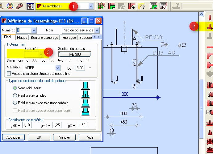

spv j'ai calculé des hangar en CM avec ROBOT; j'trouvé des difficultés dans le dimensionnement du pied de poteau encastré , j'ai besoin de documents ou de feuilles excel pour le calcul de celui-ci.merci d'avance

    bonjour, vous avez rencontré des difficultés pour les pieds de poteaux encatrés,le logiciel robot traite les assemblages,mais néanmoins vous pouvez vous reporter a l'ouvrage:calcul des pieds de pote
vous avez rencontré des difficultés pour les pieds de poteaux encatrés,le logiciel robot traite les assemblages,mais néanmoins vous pouvez vous reporter a l'ouvrage:calcul des pieds de poteaux encatréq de Lescouarch ou de Daussy
cordialement
