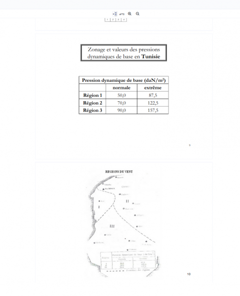

Bonjours, en tunise on a pas de règlement spécifique pour l'évaluation des actions climatique malheureusement. on applique intégralement le règlement NV65/N84. sachant q'on divise la tunisie en trois
Bonjour Vous pouvez trouver cette carte en suivant ce lien : https://fr.scribd.com/doc/311594017/Cours-CM-2-Chapitre-3-Charges-de-Vent-Selon-NV65-15-16 cordialement, BZK
