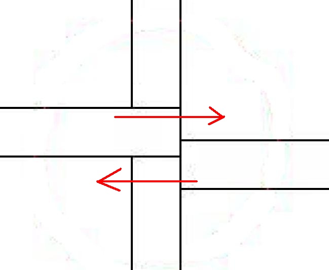

je pense que cette zone devient plus rigide % au poteaux
il peut y avoir cisaillement des poteau a cette zone
si il est necessaire de garder cette hauteur de niveau alors pour moi je crois que le mieux c d ajouter des poteaux et faire un joint suffisant

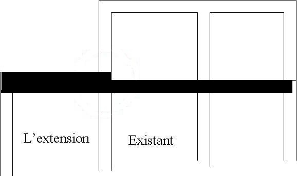

salut
On ne peut pas faire un joint c'est une villa .
il est à signaler que seul le premier niveau qui réalisé mtn.
j'ai proposé cette solution , mais enfin j'ai peur du cisaillement du poteaux au niveau de la jonction des deux poutre.
pour cela , j'ai réflichi à deux solution:
1. soit de continuer la poutre de rive jusqu'à le deuxième poteau (pour minimiser l'effort tranchant au niveau des poteaux)
2. soit de décaper environ de 10 cm des poutres existantes et je réalise la nouvelle poutre au-dessus de ces dernières voir le shéma.

moi c que je propose pour l instant c
pour eviter ca
et l extension est en 1 seul niveau alors on peut se permetre de faire une poute plus rigide que le poteau de gauche de l extension

Désolé de vous décevoir mais je ne suis pour aucune de ces solutions.
Je ne suis pas sur qu'un tel système passerait auprés d'un controleur technique.
Il n'existe que 2 solutions:
Solution 1 : séparer complètement la structure à 1 niveau de la structure à 2 niveau. Chaque structure aura son propre système de fondation et tout se passera bien. Si on est en zone sismique, ne pas oublier le joint pour éviter tout entrechoquement
Solution 2: la structure en rez de chaussée est de type légère, en charpente métallique par exemple et le reste de la structure en béton. On peut alors imaginer de venir fixer l'arbalétrier sur le noeud par l'intermédiaire d'un scellement chimique sous réserve de respecter l'intégrité des aciers de poteaux filants.

A MON AVIS IL SUFFIT DE TENTER AVEC UNE POUTRE CEINTURE BIEN FERRAILLEE HORISONTALLEMENT POUR RESISTER AUX EFFORTS HORISONTEAUX .
DE TOUTE FACON UN CALUL DE CETTE POUTRE CEINTURE EST INDISPENSBALE
