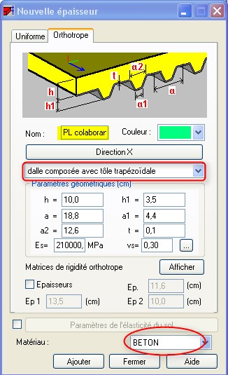

Bonjour Modéliser une dalle nervuré ça oui pas de problème, mais au risque de faire hors sujet, je tiens a préciser a MEDRIDHA70 que Robot ne sait pas calculer de section mixte selon les EC4 ou aut
bonjour.
comment modiliser un plancher collaborant sur robot.
merci.
