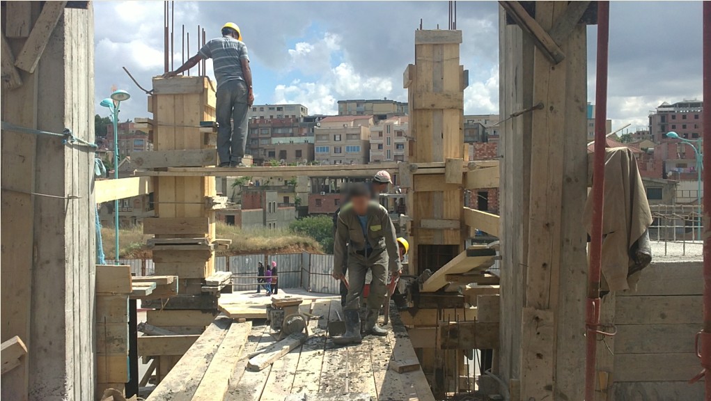

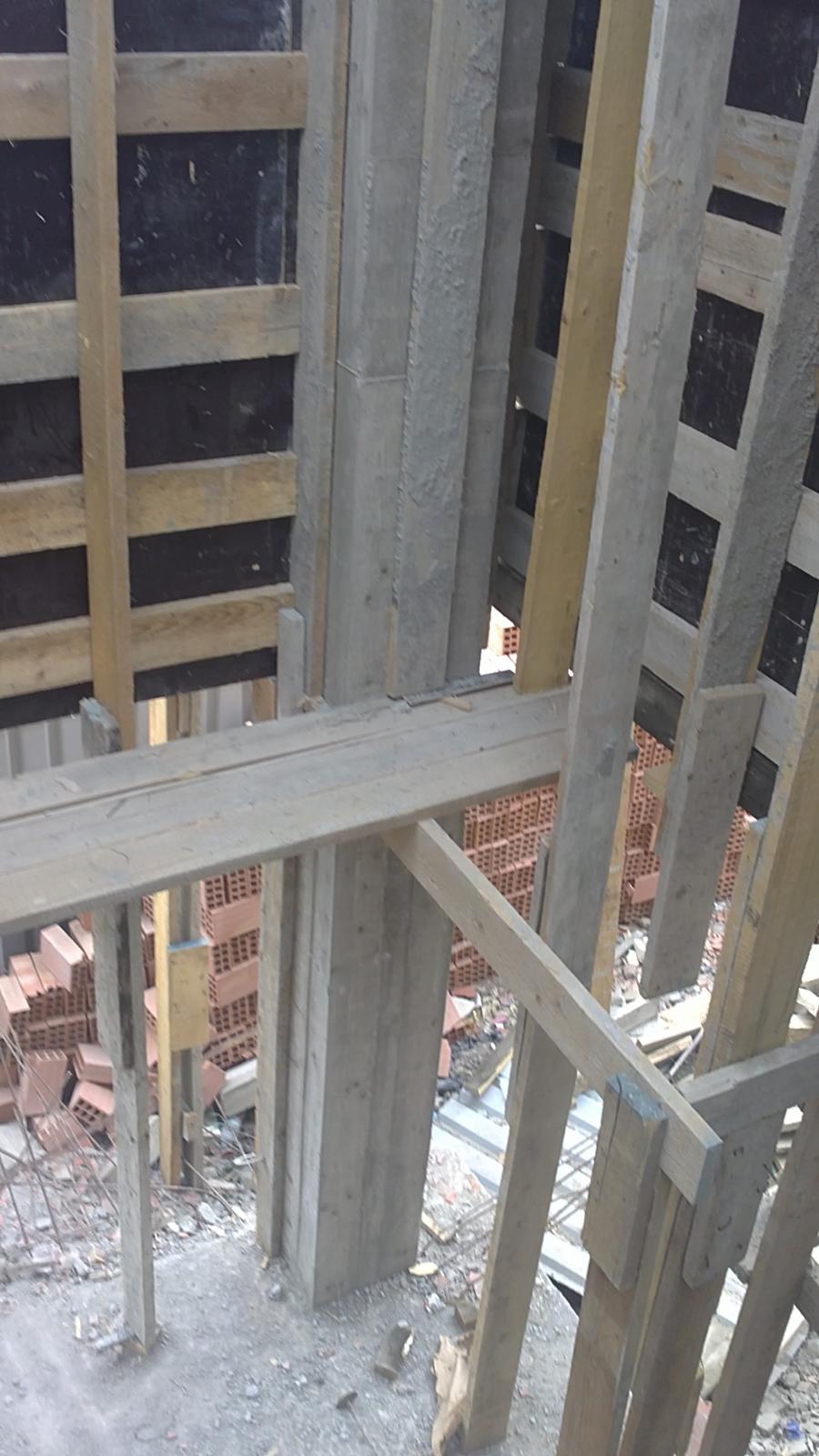

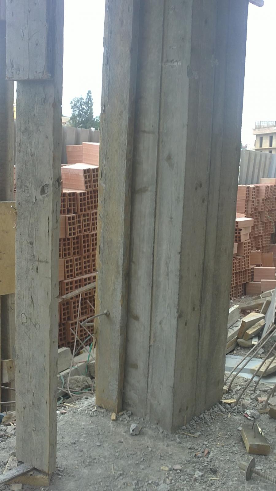

Généralement un poteau est un élément essentiel de la structure. Il faut éviter au maximum le coulage en deux phases distinctes.La meilleure méthode est de procéder de la manière suivante:
1-Coffrer le poteau sur toute sa hauteur.
2-Prévoir une lucarne de dimensions suffisantes pour laisser passer les tuyaux de la pompe à béton et du vibreur.
3-Couler le béton en le vibrant par couche de 1,0 m.
4-Fermer la lucarne lorsque le béton arrive à son niveau;
5-Continuer le bétonnage des 3,0 m restant sans interruption de la même manière mais par le haut.
N'oubliez surtout pas de prévoir des tables d’échafaudage de 6,0 m au droit des poteaux.
J'ai réalisé à l'USTO des voiles périphériques de 7 m de haut de cette manière sans aucune ségrégation.
Les méthodes indiquées par les amis plus haut (décoffrage, coffrage de la hauteur restante, utilisation d'adjuvant de reprise de bétonnage) sont valables en cas de pannes ou de coupure de courant immobilisant complètement le chantier ou la centrale à béton.  Cette reprise pourra être réalisé le lendemain tant que le 1er béton est encore frais.
