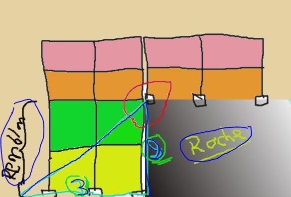

comment_73016
concernant hétérogénéité on peut faire face en prévoyant un joint de rupture et comme ça on règle le problème des tassements différentiels.
par contre la différence de niveau ( 6m de profondeur) va poser un problème
  1. comment récupérer le niveau soit avec deux niveaux (2fois 3m) ou un gros béton ou sol reconstitué
  2. pour le niveau sur la roche le problème des 2/3 se pose au niveau des semelles, car on aura une file de semelles au niveau du joint sur la roche.
