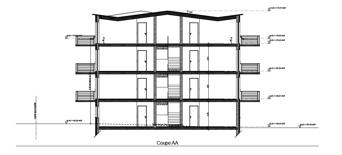

Je voudrais ouvrir ce sujet afin d'avoir votre avis pour la conception d'une maison en maconnerie R+3
Le client demande la conception suivantes
Fondations
Murs enterrés agglos coffrant 25cm
Dalles pleine BA
Les murs extérieurs sont en blocs béton creux de 20cm Les murs intérieurs sont en blocs béton pleins perforés de 20cm
mes questions sont :
Le chainnage horizontale suffit t-il pour pour jouer le role des poutres
les mur exterieurs doivent etre armé.
Une structure en maconnerie peux etre supporter un batiment de aR+3, quel conception a prendre pour ce type de batiment (surtout le choix du systeme porteur)
j'attend toute proposition de votre part

merci pour votre réponse, j'ai plutot une vision béton armé, est ce qu on a besoin de mettre des poutres entre plancher et murs des étages différentes,  le chainnage horizontal suffit il de jouer le role de poutres,  j aimerais bien avoir une coupe montrant le détail plancher et murs des étages haut et bas,  est ce que le chainnage vertical joue le role des poteaux.
une autre question,  les murs en maconnerie se calcul comme des voile (ou mur)  dans le cas de maconnerie armé.
quels sont les justificatifs de calcul a prendre et a faire pour justifier ces cas de projets.
