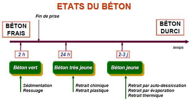

Parmi les propriétés rhéologiques du béton : le retrait
Tous les matériaux, et entre autres le béton, sont, à des degrés divers, viscoélastiques. Le facteur temps intervient donc dans leur comportement et dans la formulation de leurs déformations. Il faut donc distinguer les déformations instantanées des déformations différées qui se produisent au cours du temps. Cela est d’autant plus vrai pour le béton dont la résistance s’accroît asymptotiquement avec le temps à mesure que se complète l’hydratation du ciment.
   Retrait : le béton est l’objet de retrait, c’est-à-dire d’une réduction dimensionnelle, en l’absence de chargement, due essentiellement à l’évaporation de l’eau excédentaire interne.
On distingue :
·         le retrait plastique  créé par la dessiccation de la pâte de ciment au début du phénomène d’hydratation ; la cure du béton a pour but de prévenir les effets de ce retrait qui, non contrôlé, peut être à l’origine de fissurations importantes ;
·         le retrait par auto dessiccation  de la pâte de ciment au cours de l’hydratation ;
·         le retrait thermique  dû aux effets des gradients de température qui se manifestent dans le béton lors de la dissipation de la chaleur d’hydratation ;
·         le retrait à long terme  du béton durci, ou retrait proprement dit, dû à l’évaporation de l’eau contenue dans le béton et, à une moindre échelle, à la poursuite de l’hydratation du liant, toutes causes qui ont pour effet de réduire l’hygrométrie des pores du béton.
Pour l’ingénieur, le retrait est une déformation différée se produisant en l’absence de charge. Il croît avec le temps pour tendre, après quelques années, vers une limite qui dépend notamment de la composition du béton, des dosages en ciment et en eau, de l’épaisseur des pièces et de l’humidité relative de l’atmosphère environnante. C’est, entre autres, l’existence du retrait qui justifie la création de joints dans les structures.
Il y a lieu de noter aussi que plus la proportion  d’éléments fins est importante (ciment , sables , fillers,..) plus le retrait devient important .
Voilà un premier jet d’explication et j'espère que cela vous convient.
Cordiales salutations

vous êtes la bienvenue.
Bon en ce qui concerne votre 2éme question qui porte sur les proportions des éléments fins:
Afin de limiter les effets de retraits du au phénomène de ressuage du béton( voir document ci-joint), il a eu lieu d'augmenter le dosage en éléments fins.
bon courage.
RESSUAGE.pdf

comment_73660
 non, en ce qui concerne le dosage en ciment: c'est tout à fait relatif: l'hydratation du ciment est une réaction exothermique, qui dégage de la chaleur. et lors du refroidissement du mélange( un gradient thermique), les phénomènes de retrait thermiques peuvent engendrer des fissures;
Ce phénomène est très rencontré dans le cas des massifs en béton (je ne sais pas si vous avez entendu parler de l'ettringite???) , d’où l'utilisation des ciments dis à faible chaleur d'hydratation.
