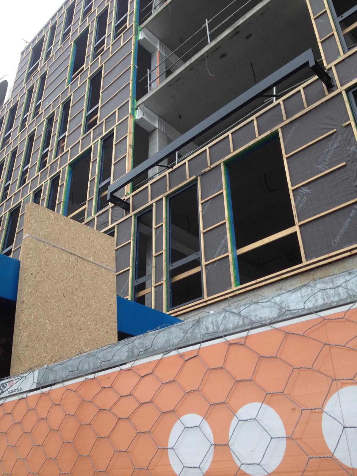

Bonjour merci pour vos réponses, tout a fait le temps est un élément primordial pour le choix de ce type de structures, par contre comment se fait aprés l'interaction poutre poteau , comment se fa
Bonjour, Je pense que la continuité du ferraillage des poteaux est assurée dans la poutre métallique, zoomer sur le détails du noeud pour voir que le ferraillage longitudinales des poteaux est con
Je voudrais poster une photo d'un batiment en réalisation en France, ce qui m'a attirer mon intention c'est ce mode de construction (voir photo ci-joint), le concepteur a utiliser des poutre en acier IPN au lieu des poutres en béton , le plancher repose sur des poutres en acier qui repose sur des poteaux en béton.
je voudrais bien avoir votre avis sur ce mode de construction
pourquoi utiliser des poutres en acier au lieu du systeme classique poutre poteau,
quel est l'avantage de ce mode de construction
quel est l'inconvenient de ce mode aussi
quel interet a utiliser des poutres en acier au lieu des poutres en béton
comment se fait la stabilité de ce système, quel est l'interaction poutre poteau, comme y a pas de continuité des acier des poteaux vers le plancher.
