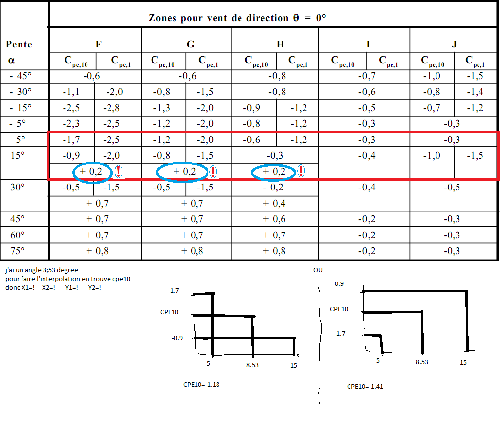

Posté(e) Mars 8, 201312 a comment_76421 salam j'ai un structure a deux versants;chaque versant a 8.53 DÉGRÉE le problème est: pour calculer la pression dynamique extérieur esq en trouve 5 dégrée ou 15 dégrée merci
Mars 8, 201312 a comment_76433 Salut, Il faut procéder par interpolation linéaire entre les deux valeurs de même signe ( 5° et 15° ), en tout cas suivant la NF EN 1991 partie 4 - article 7.2.5 - NOTE 2. Je pense que la réglementation Algérienne, comme dit dans un autre sujet, à la même philosophie voir plus. @+
Mars 8, 201312 a comment_76434 tu parle des abaques je pense ?! vous devez faire une interpolation entre les valeurs de 5° et 15° si vous connaissez pas comment le faire,je pourrais vous aider
Mars 8, 201312 a comment_76437 Salut,Voilà comment vous devrais faire: si vous aurais des questions,je suis là bon courage Modifié Mars 8, 201312 a par karim.13
Mars 8, 201312 a Auteur comment_76450 mais nous avons plusieur cpe esq chaque fois utiliser l'interpolation!!!!!!!!!!!!!
Mars 8, 201312 a comment_76456 Oui,biensur..tant que vous avez un angle qui n'est pas dans le tableau et qui est compris entre 2 autres angles,alors Oui, bon chance pour la suite
Mars 10, 201312 a comment_76509 Je pense que,tu le calcule normal.. t’introduit les valeurs négatives,tu dois juste remplacer dans la photo ke j'ai publié c tout fais le et dit moi si la valeur trouvée de la pression dynamique exterieur est bien entre celle de 5° et 15°..normalement c juste.
