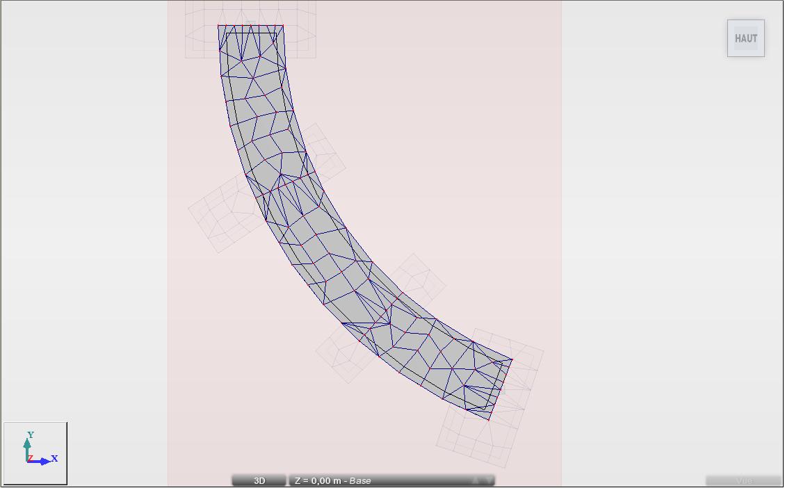

dans le cadre d'un projet d'étude d'un pont courbe, j'ai modéliser le tablier courbe de mon pont dans robot, toutefois le problème qui se pose c'est que le maillage généré n'est pas radial, cela me laisse douter de la fiabilité et l'exactitude des résultats MEF obtenus, merci mes amis de m'indiquer comment générer un maillage radial (répartition radiale et angulaire) pour facilité l'exploitation des résultats obtenus.
ci-joint aperçu du maillage

Pour moi, votre maillage doit être affiné car les éléments sur appuis sont trop distordus.  Si vous avez un maillage régulier, les résultats seront fiables. Il n'est pas nécessaire d'avoir un maillage radial ou "anneau" pour un pont courbe.
A plus,
