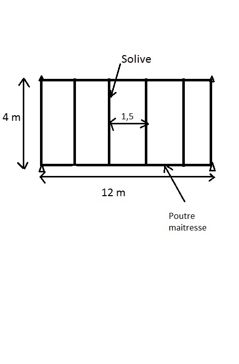

Salut à tous,
bon voilà j'ai un plancher mixte et par souci économique j'ai pensé à cette conception avec des solives et des poutres maitresses en treillis ou en
PRS. (conception sans sommier)
Est ce que cette configuration est possible ?
Merci et bonne soirée.

  • Oui à priori pas de soucis , ta membrane sup de ton treillis sera stabilisé par rapport aux flambement par la présenece de solives , aprés c'est ton prédim qui te donnera la hauteur de ton treillis !!

Oui à priori pas de soucis , ta membrane sup de ton treillis sera stabilisé par rapport aux flambement par la présenece de solives , aprés c'est ton prédim qui te donnera la hauteur de ton treillis !! donc ok !!
