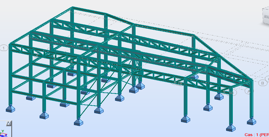

bonjour, s'il vous plait j'ai besoin de votre aide :)
je travaille sur un bâtiment en charpente métallique ( photo jointe)  et j'ai des grandes portée genre 24m donc j'ai utilisé des poutres en treillis dans la modélisation sur robot j'ai relaché les montants et les diagonales des treillis mais quand j'ai lancé le calcul il me donne une erreur de " le relâchement sur les barres est très importants"  et ils ne donne pas de résultats .
je sais quoi faire parce que ces barres doivent être relachées !

  • Bonjour,   vos barres de treillis articulées, diagonales et montants, doivent être relachées en rotation sur ry, rz (repère local) à chaque extrémité.   En revanche, vous devez bloquer au moins 1
comment_77628
En revanche, vous devez bloquer au moins 1 extrémité sur rx pour éviter que les bares ne "tournent sur elle memes", donc sur leur axe longitudinal.
=> ceci est une cause d'instabilité !
à suivre....
bon courage !
