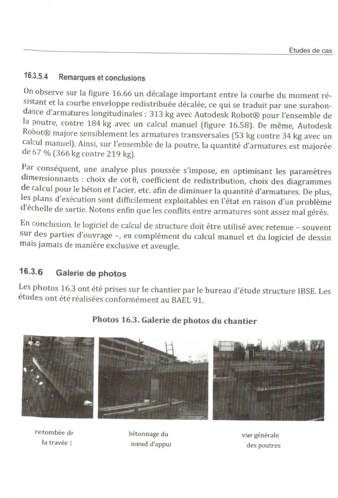

par ailleurs j aimerais savoir si on peu faire confiance au plan de Ferraillage fourni par Robot (Poutre , Poteau..)
car dans ce document il on fais une etude comparative avec Robot et la conclusion n es pas satisfaisante
http://www.eyrolles.com/BTP/Livre/dimensionnement-des-structures-en-beton-selon-l-eurocode-2-9782281115239
