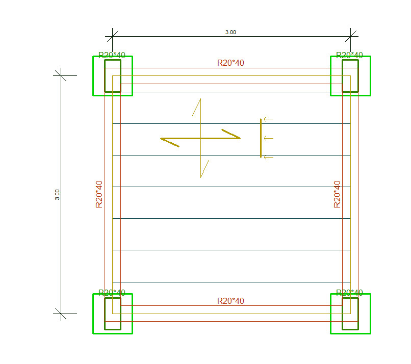

j aimerais avoir votre confirmation sur un Fait sur Autodesk CBS ,
au faite j ai pris un exemple simple et j ai calculer je constate que dans la note de calcul :
le poids propre de la poutre est égal a : le poids propre de la poutre + le poids propre de la dalle supporté par la poutre
au niveau du poids propre du poteau on à justement le poids propre du poteau
pour ce qui est des charges permanente et d' exploitation pas de problème,
j aimerais avoir votre confirmation sur ce fait par ailleurs j aimerais savoir s'il est possible paramétrer la note de calcul a sa convenance
par exemple lui demander d' afficher certains résultat et pas d' autre

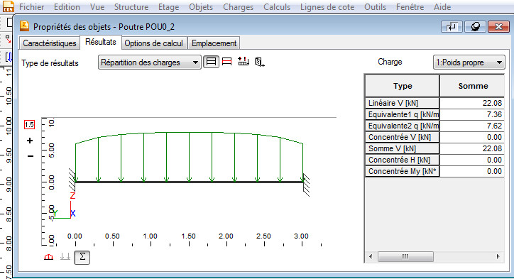

en effet pour ta question en ce qui concerne la descente de charge, CBS vous permet d'afficher la charge (quelque soit le cas : PP, G, Q ...) pour le batiment entier ou bien juste pour l'étage que vous visualisez.
donc lorsque vous choisissez "pour la structure entiere" la charge que vous verrez sur le poteau representera le cumul des charges descendantes dpuis l'étage superieur jusqu'à l'étage où est situé votre poteau.

mais es ce possible de Dissocier le Poids Propre de la poutre et le poids propre du plancher que supporte la Poutre
( oui tu dira peu t' être qu' avec une simple calculatrice je soustrais le poids de la poutre du PP fourni par CBS )
mais mon souci est que j'utilise Acalpulco pour le calcul et la sortie des plan de Ferraillage donc  si dans ma note de Calcul fourni par
CBS je pouvais avoir les deux séparément ça me ferai Gagner un petit brin de temps

Tu peu voir ça :
- selection poteau
- clique bouton droit => propriétés => resultat de calcul (après avoir effectuer biensure le 1er calcul : descente de charge)
- tu as à droite la liste des cas et un petit tableau qui détail tout
