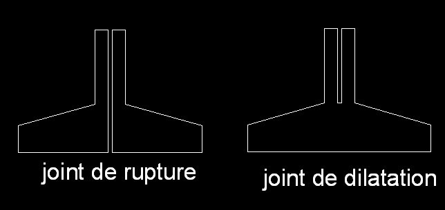

  1. Ma question quelle est le rôle du voile périphérique dans le cas des 2 blocs séparé avec un joint de dilatation de 10CM ??est ce que  on peut mettre que un seule voile périphérique seulement ??

  • BJR Juste une question avant de repondre a votre question. Vous avez un niveau de sous sol avec NIV = -2.70. Puis vous avez un autre bloc qui est au NIV = +0.86   (voir meme +1.50) Je pense que ce

    le voile périphérique c'est la boite rigide du bloc ;il permet de repartir l'effort tranchant  a la base il emboîte tout le bâtiment mais il peut être en forme de U comme votre cas je pense .parce que
  • A mon avis , si vous avez 2 blocs avec un sous sol,  poses sur un sol homogène et pas de differentces de charges  importantes entre les deux blocs, il faut eviter le joint de rupture pour les raisons
