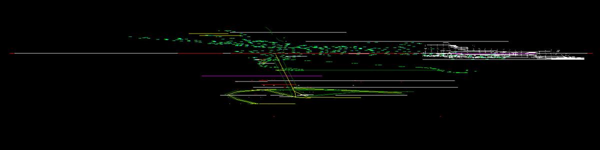

Lors de la création du fichier fond de plan, j'ai remarqué les cotes obtenues ne sont pas identiques à celles sur le plan AUTOCAD.
je retrouve des valeurs entre -17 et 20 alors que sur le plan les valeurs sont supérieures à 30.
Comment faire pour avoir les mêmes valeurs sur PISTE.

    Bonjour,    Lors de la construction sur AUtocad faut utiliser l' accrochage   au points ,    Mais après ça ne sert pas a grand chose   dans Piste je te conseille d' importer uniquement les point

 il faut bien analyser le fond topo avant de le lire sur piste ensuite
il faut éteindre tous les calques sauf celui des points
enfin l' exporter en Dxf R12 ou 2000 (Voir le contenu du *.zip*)
une fois cela réaliser tu peu le lire sur Piste
en regardant la Capture d' écran on constate que les constructions ne sont pas accrocher au bonne altitude d' ou piste interpole entre ces points de Bâti  et les point réel du TN
ou plus simple tu génère un Fichier .XYZ et tu le lis sur Piste
ou encore si tu n arrive pas  lors de la lecture de ton fichier sur Piste demande lui de traité Uniquement les Points

Oui j'ai constaté que les points ne sont pas accrochés au bonnes altitudes. Alors il y aura forcément un décalage entre les valeurs.
Y-a-t-il une méthode pour avoir les bonnes valeurs ?
dans Piste je te conseille d' importer uniquement les points
