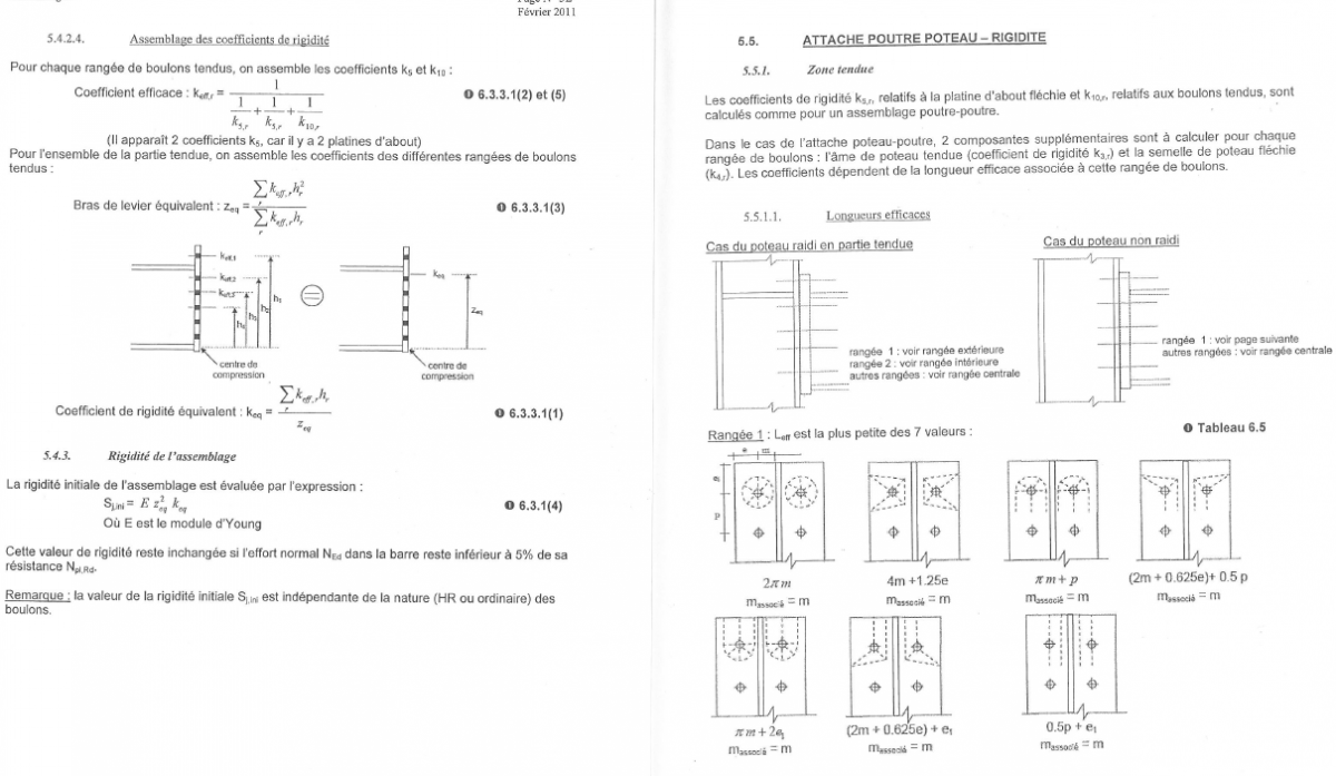

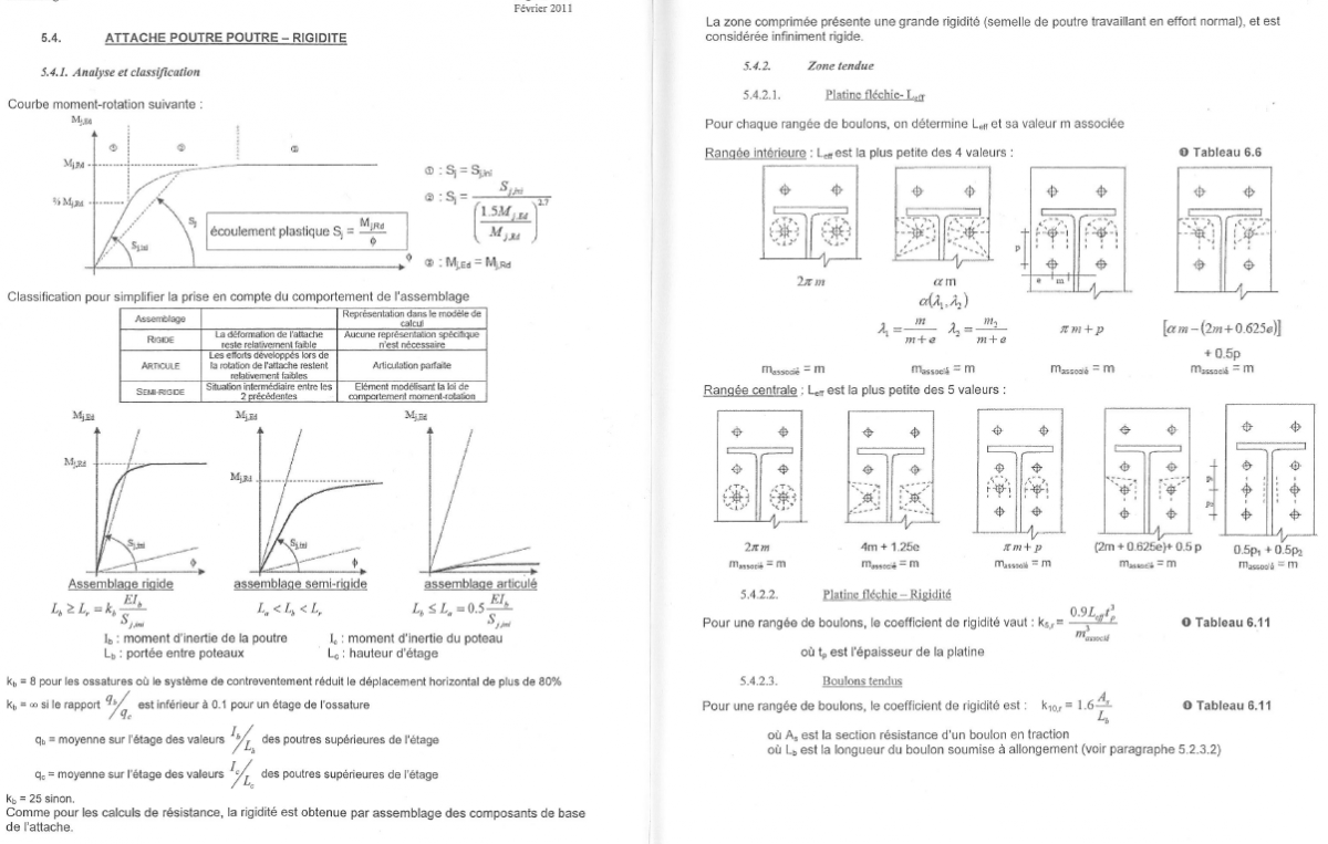

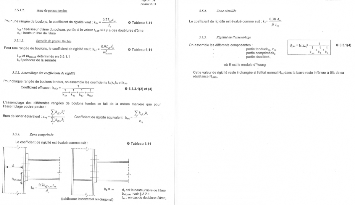

Bienvenue dans le fabuleux monde des eurocodes, je vous joint des exemples de détermination des rigidité d'assemblages poutre/poutre et poutre/poteau pour les charpente métallique.
Attention tout les cas ne sont pas présenté (jarrets, raidisseurs supplémentaires..Etc.) Mais cela vous permettra de vous familiariser avec la démarche de détermination des rigidités globale d'un assemblages.

je tiens à remercié Mr keuj84 , pour la precision de ces interventions,effectivement je posais cette question , c'etait par rapport au calcul des assemblage et les coeff K,j'essais de voir la difference des differents cas  en modelisant et au calcul manuel,
merci pour le partage
