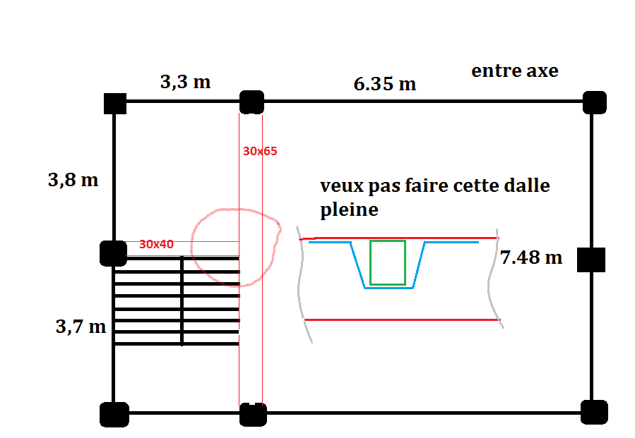

J'ai une portée de 7,2 m ou je dois faire un escalier de portée de 3,5 (palier + volée) m et une dalle pleine de 3,7 m
sans faire poteau
comment je peux considérer cette portée de 7,2 m :
un escalier de portée 7,2 m avec un grand palier de 3,7 m cela me donne une épaisseur de la dalle de 27 cm
ou:
je peux considérer cet escalier appuyer sur dalle ? comment faire ?
Merci de me répondre

  • Salam Moi j'aurais mis 1 - une poutre qui sera reprise par le poteaux centrale et par la poutre longitudinale comme cela j'aurais une epaisseur de paillasse reduite  ( mais a condition que cette pou
  • abdeslam-brahim
    abdeslam-brahim
    bonjour tu peut prévoir des armatures dites en bateau comme illustré dans la piece jointe
sans faire poteau
ou:
Salam
Moi j'aurais mis
1 - une poutre qui sera reprise par le poteaux centrale et par la poutre longitudinale comme cela j'aurais une epaisseur de paillasse reduite  ( mais a condition que cette poutre se trouvera au niveau du plancher de l'etage du dessus ( cad non pas au niveau intermediaire).
2 - Si je suis au niveau intermediaire alors je n'ai pas le choix la portee de mon escalier sera de 7.20 m et l'epaisseur de la paillasse sera grande ( Lt/25 <= ht <= Lt/22 ).
3 - Voir la possibilite de rajouter un poteau en face du poteau du milieu  ( ce sera la meilleure solution , a voir avec l'architecte).

la poutre est dans le même niveau de plancher regarde la dessin
