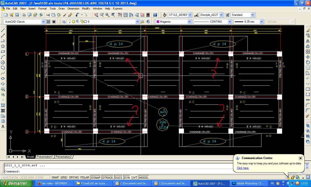

bonjour, Effectivement il s'agit d'une bande noyée pour equilibrer le porte a faux (peut etre). Mais 1 - En voyant le plan on remarque qu'il y'a des poutres qui se terminent en console donc on peut
bonjour, il s'agit d'une bande noyée c'est pour equilibrer le porte à faux (Pb de torsion)
le B N (60x21) qui l'a indiqué par le flèche est ce que c'est une bande ou poutre noyée ou quoi ???
et et quel est sa fonction ????
merci
