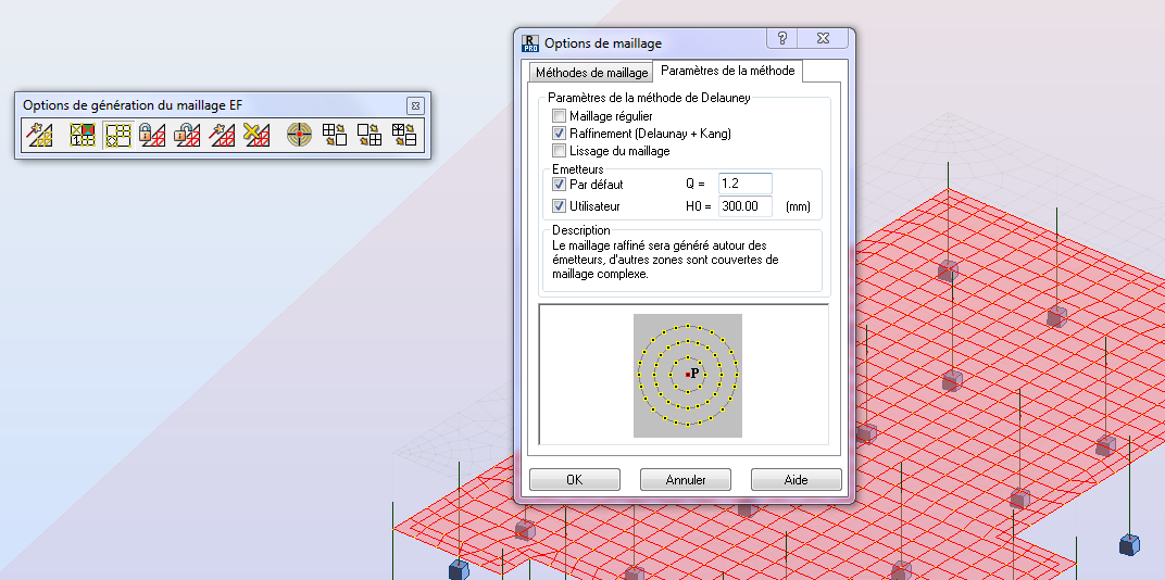

comment_82625
bonjour,
Il s’agit d'un problème d'emeteur.

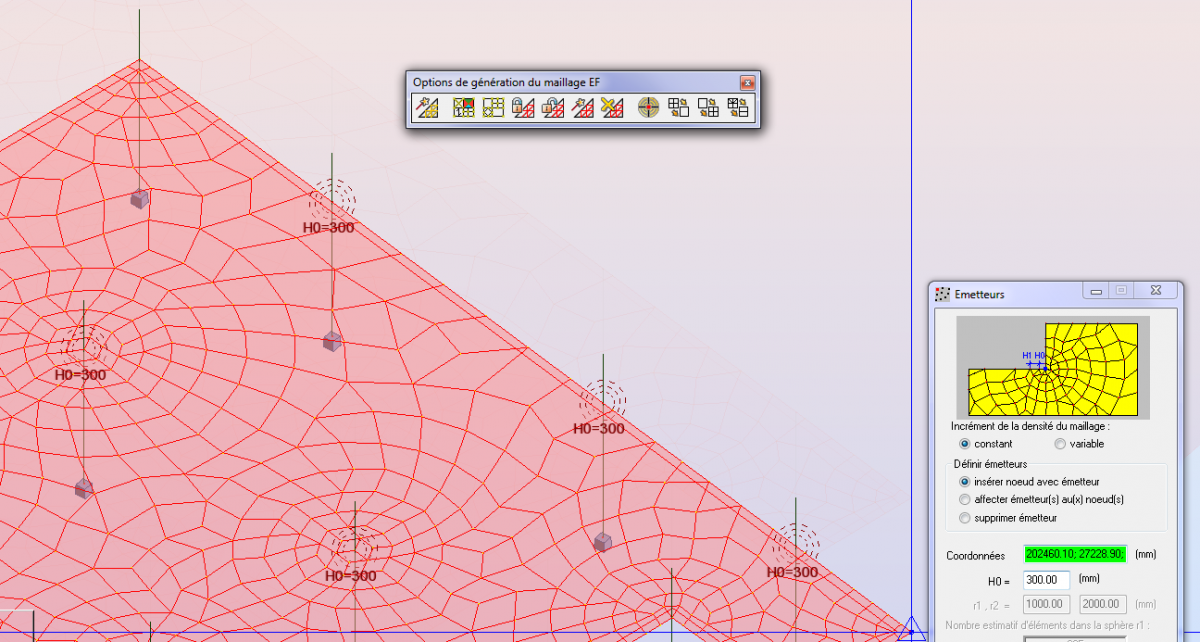

Le maillage est défini par robot avec des point caractéristiques, vos poteaux arrivent bien sur votre dalle mais il ne sont pas reconnu par votre mailleur comme étant des points caractéristiques du maillage.
Dans votre cas , il suffit de rajouter manuellement des emeteur (voir ci joint) et d'indiqué dans vos preferences de maillage que vous voulez qu'il les prennent en compte.

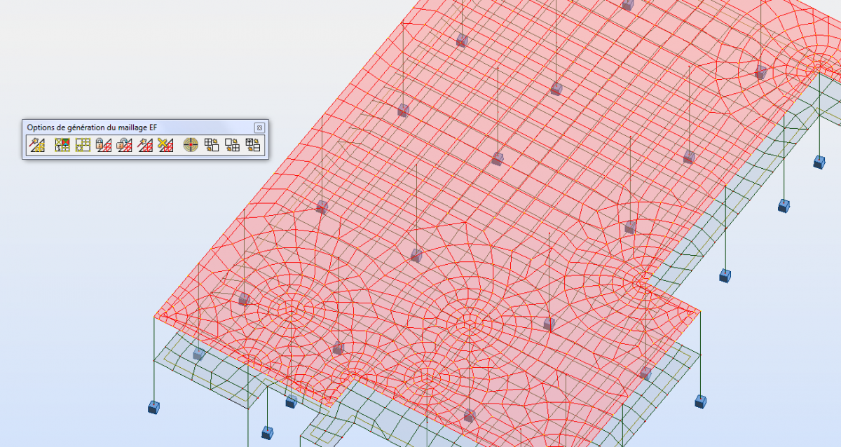

vous aurez un maillage (dans mon exemple j'ai forcé la taille des mailles a 1 m) concentriques au droit de vos emeteurs (emeteur de votre dalle, soit les points caractéristiques de votre panneaux, et les emetteurs utilisateurs, en tete de vos poteaux.
Cependant on remarque que certains poteaux, malgré la mise en place d'emeteur utilisateur ne sont pas pris en compte, en zoomant on se rend compte qu'ils ne sont pas sur le plan de la dalle.
Le mieux pour éviter toutes ces complications, est de systématiquement, lorsque vous modélisez votre coque prendre chaque poins des poteaux périphériques et non les angles de votre batiment, vous serez ainsi sur que votre dalle accrochera tout les points de vos poteaux peripheriques, ensuite vous définissez les emeteurs utilisateurs sur les poteaux centraux.
Ou alors pour ne pas prevoir d'emeteur utilisateurs il faut diviser votre dalle en plusieurs coque (carrés entre 4 poteaux par exemple).
