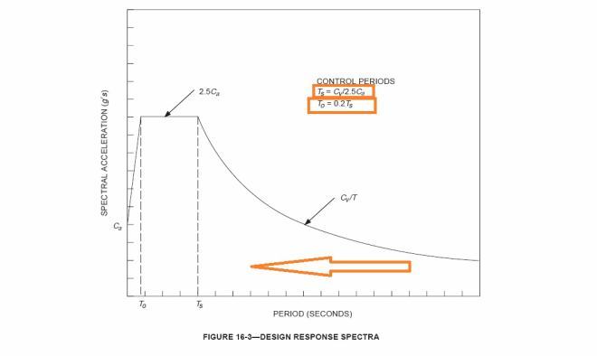

comment_82827
En plus de ce qu' a dit nos amis le calcul de la période du sol est estime= Ts=Cv/2.5Ca
comme sur ce diagramme ,je vais essayer de upload  une vidéo de MILAN ZACEK qui eventuellement parle de ça
Modifié par fatmabela
