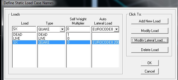

vous allez sur
1.define
2.static load
ce que j'ai écris ADQ/R bien sur vous allez l'introduire en chiffre
et normalement vous le refaite en sélectionnant  chaque fois une direction and exentricity parmi les six donnés
le K de building height =1 selon l'importance de l'ouvrage

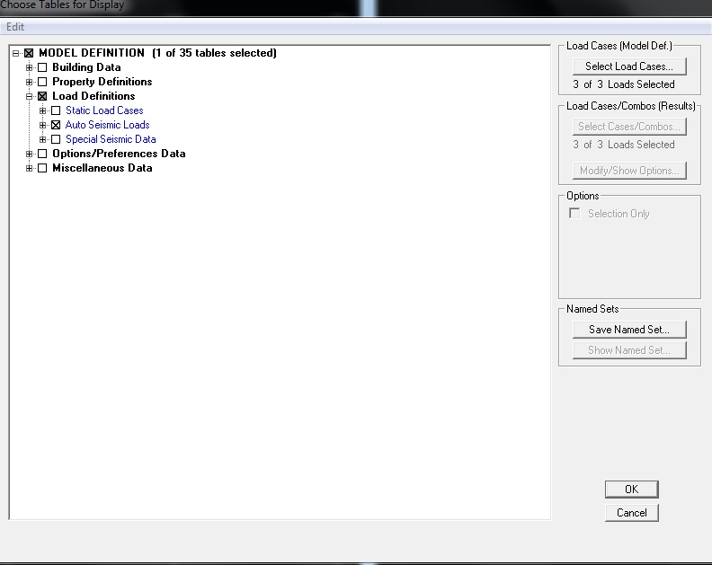

Dans show tables, vous allez choisir réactions en sélectionnant les charges statique de type quake que vous avez définis au préalable ; n'oubliez pas que c'est 80% vous pouvez en calculant ADQ/R multiplier directement par 0.8 et obtenir directement 0.8 Sis

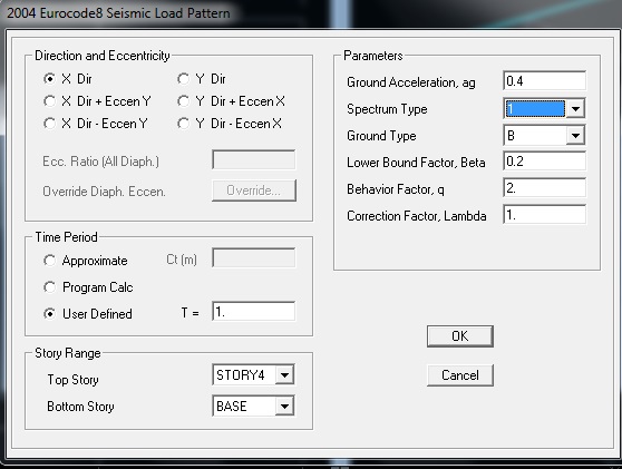

 K c'est le coefficient de l'importance de l'ouvrage K=1  pour les ouvrages classees type 2 comme habitation ,pour les ouvrage d'importance vitale comme les hopitaux les casernes les mosqués on prend K=1.2
c'est maintenant que j'ai compris votre question ,vous voulez savoir comment faire le calcul de la méthode statique equivalente et non le calcul de l'effort tranchent statique comme j'avais repondu ,oui on peut faire le calcul sur etabs en choisissant un code comme eurocode 8 mais il faut connaitre tout les parametres pour donner leur valeurs et c'est pas facile parceque l'eurocode ce n'est pas le BAEL, la valeur de T doit correspondre a la plus petite des  periodes calculées comme indiqué dans l'RPA majorée de 1.3  wallah a3lem

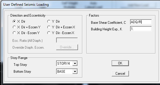

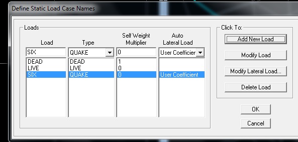

SALAM :
- calculer le coeff   ADQ/R
- Aller sur Define --> Statique lead-->Ajouter un cas de charge EXstat et Eysta -->Quake--->User coefficient
-----> modify load (intreduire le coeff ADQ/R) , la meme chose Ey .
- Suvuivre les étapes comme aux images

oui mais comme hama l'a dis on est pas obligé de suivre un code on a l'option 'User coefficient'

SALAM :
