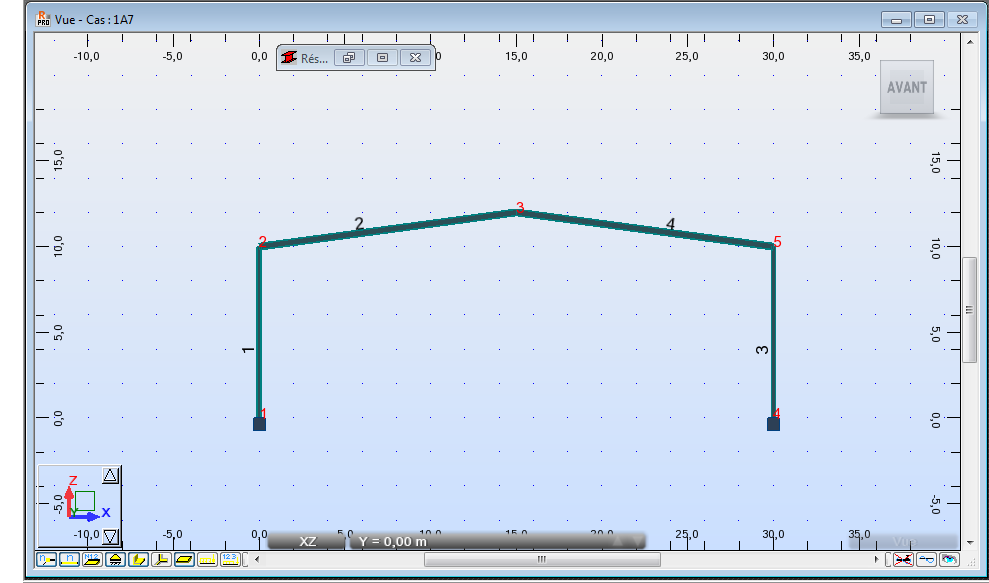

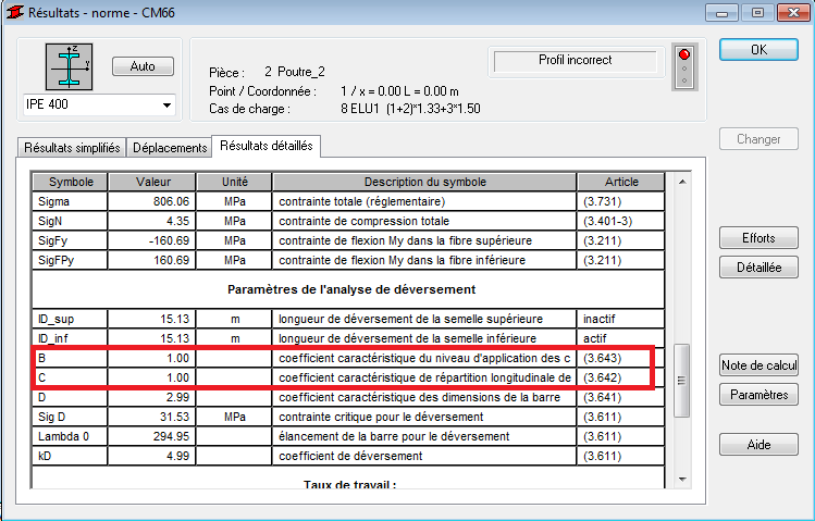

Je suis entrain de faire un calcul d'un hangar métallique (comparaison entre calcul manuel et avec ROBOT) .Et j'ai utilisé des portiques hyperstatiques d'ordre 3 (aucune articulation entre poteau et traverse) et dans la vérification de la stabilité de la traverse contre le déversement, j'ai considérer la traverse comme bi-encastrée, ce qui donne des coefficients B et C inférieur à 1, par contre ROBOT prend la valeur 1 pour ces 2 coefficient dans ce cas.
J'ai essayer de modéliser une poutre bi-encastrée dans une autre affaire pour voir l'impact sur les valeurs de ces 2 coefficients mais il les prends tjrs égal à 1.

  • bonjour,   Attention cependant à l'onglet 'raidisseurs internes' qui pourraient laisser penser à certains que la seule présence de raidisseurs (platines verticales soudées aux semelles et aux âmes)
  • bonjour, j'ajoute à ce qui a été dit que pour les charges descendantes appliquées sur la toiture (poids propre, charge d'exploitation, charge permanentes, vent en suppression Cr>0...) le problème
  • bonjour,   Vous pouvez definir vos longueurs de deversement pour la menbrure sup et inf d'une poutre   Cliquez sur aile sup ou aile inf dans la boite de dialogue deversement dans vos parametrage d

Avec Robot, dans le module Dimensionnement métal, vous pouvez créer une pièce comprenant les barres 2 et 4, et Robot la traitera comme une barre unique.

Je pense que  M. GUISSET a raison sur son raisonnement car, la platine soudée aux points cités, empêchera ou réduira un risque  de voilement local de la semelle, mais là on parle du déversement qui est une question de  stabilité globale.
Bonne chance.
