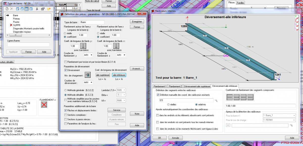

  • bonjour,   Attention cependant à l'onglet 'raidisseurs internes' qui pourraient laisser penser à certains que la seule présence de raidisseurs (platines verticales soudées aux semelles et aux âmes)

bonjour,
Vous pouvez definir vos longueurs de deversement pour la menbrure sup et inf d'une poutre
Cliquez sur aile sup ou aile inf dans la boite de dialogue deversement dans vos parametrage de barres.
Ensuite cliquer sur l'onglet raidisseurs internes, et une fenetre vous permettra de definir vos maitiens au flambement et déversement sur votre poutre, suivant une distance relative ou reele;
​Cordialement?.
comment_84102
bonjour,
Attention cependant à l'onglet 'raidisseurs internes' qui pourraient laisser penser à certains que la seule présence de raidisseurs (platines verticales soudées aux semelles et aux âmes) constitue des liens anti-déversement. Ce n'est pas du tout le cas, un lien anti-déversement est une liaison entre la semelle comprimée et un autre élément stable (ou lui même relié à une stabilité) de la construction...

comment_105629
Bonjour M. GUISSET,
Pourquoi la platine verticale soudée à l'ame et aux semelles ne  constitue pas un lien anti-déversement alors qu'à ce niveau il n'est pas possible d'avoir un déplacement de l'aile comprimé par rapport à l'aile tendue , ni une rotation.
Merci d'avance.
comment_105633
Comme je l'ai indiqué précédemment : " un lien anti-déversement est une liaison entre la semelle comprimée et un autre élément stable (ou lui même relié à une stabilité) de la construction " , or un simple raidisseur ne répond pas à cette définition puisqu'il n' est pas relié à d' autres éléments de la construction, il ne constitue qu' une liaison locale des 2 semelles qui ne peut empêcher le phénomène d'ensemble de déversement. Pour être efficace, il faudrait relier le raidisseur à une panne (par exemple) avec une capacité de reprise de moment et tenir compte de la raideur pour l' estimation de la longueur de déversement...
