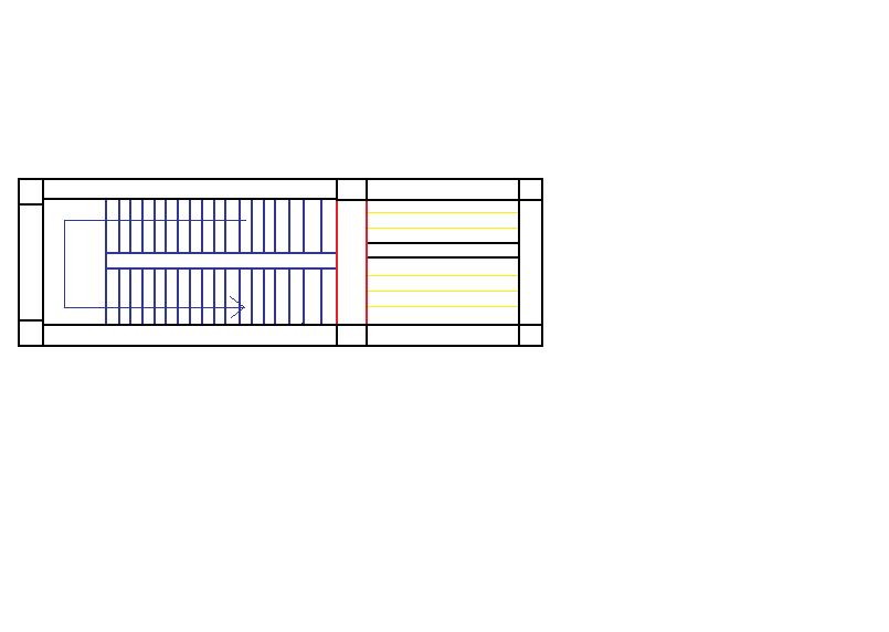

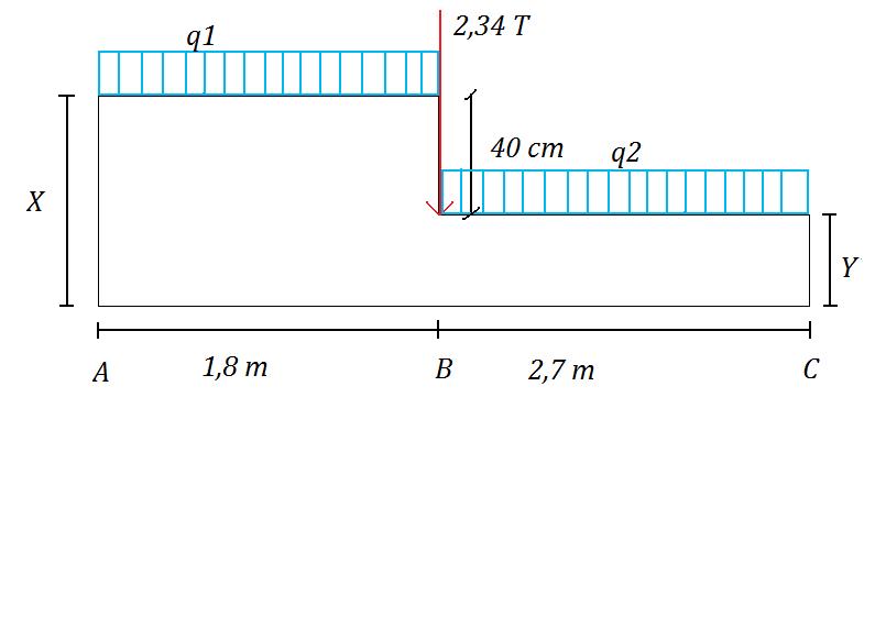

J'ai une   poutre avec deux hauteurs différents avec une largeur de  30 cm (pour rattraper deux niveaux différents ). cette poutre supporte d'une part un plancher à corps creux  de 20 cm et d'un autre un escalier. Il y a aussi une charge concentrée au niveau du changement de la hauteur ( une autre poutre vient s'appuyer sur la poutre en question ). Je voudrais savoir comment calculer le ferraillage de cette poutre, comment vérifier sa flèche ?
le dessin de la poutre est en pièce jointe.
NB : la poutre en question appartient à une travée continue , mais je l'ai calculée comme une poutre isostatique.
