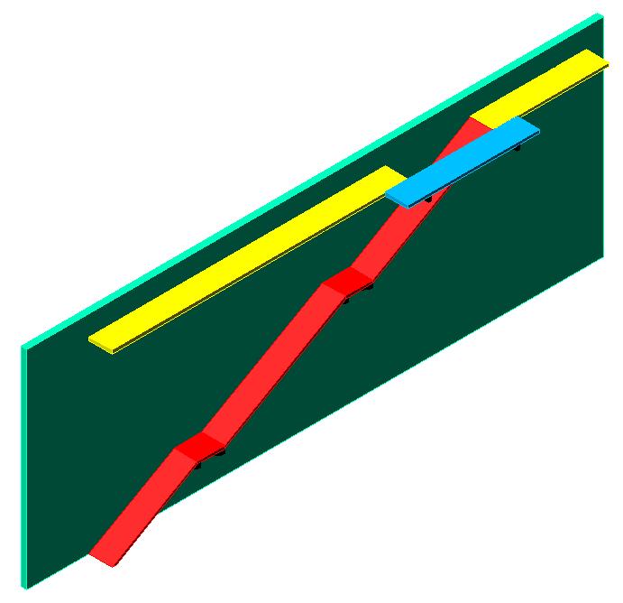

Posté(e) Février 28, 200817 a comment_5048 posté par MOHAMED salut, j'ai un petit problem technique et j'espere que vous donnez vos avis ici, bon, j'ai un voile de 8 m d'hauteur, a la fin de ce voile j'ai une sorte de balcon de 1m, je veux mettre un escalier pour atteindre ce balcon, est ce que je doit créer aussi une cage d'escalier avec ces propre poteaux ou juste le coller avec le voile ? voila un schema explicatif :

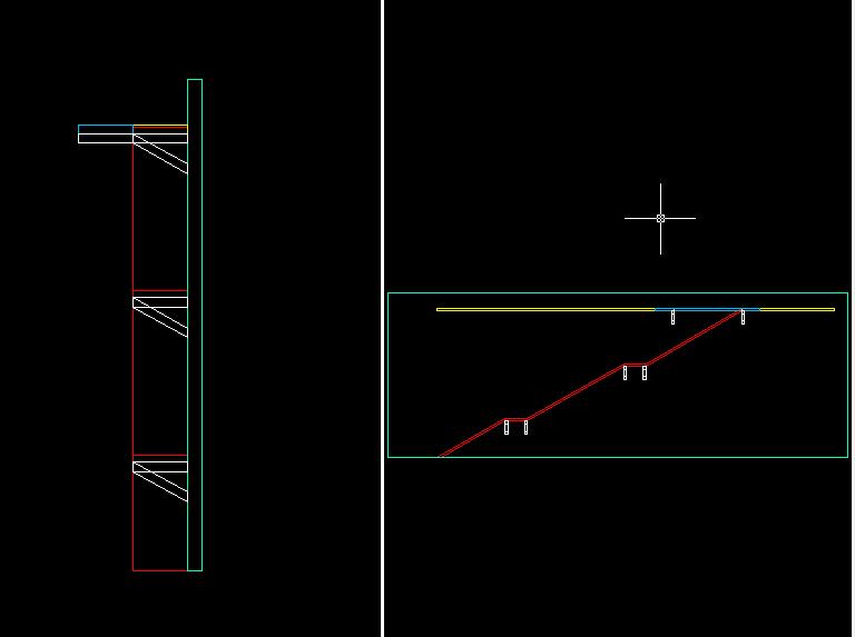

Mars 10, 200817 a comment_6862 posté par ELHO salam pour moi voila cq je propose c un dessin schematique les parties en rouge sont des escaliers en charpente metallique elles reposent dans chaque palier sur des profiles ancres au voile par un ancrage chimique la partie en bleu est une passerelle metallique (cailleboutis) pour permettre le passage entre les dalles en consoles wa allaho a3lem BOnjour Ceci est une solution que j'aime beaucoup car elle est pratique est pas tres onéreuse, qui ne necessite pas l'ouverture d'un petit chantier au sein de la prison ( car avec le beton ceci n'est pas evident, imaginer une seule betonneire dans la cour, du ciment, du sable des aciers etc, un vrai chantier quoi !) , On peut meme augmenter la pente de cette escalier et peut etre diminuer le nombre de palier de repos car ce n'est pas un escalier pour grand public ou immeuble qui doit quand meme offrir un certain confort (meme minime), on doit aussi se dire qu'une fois le gardien en haut de l'escalier il ne descendra qu'une fois son service terminé et cela prend des heures
