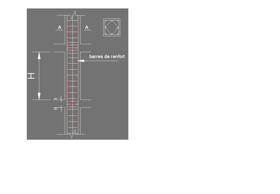

salutations amis ingenieurs
ici je veu selement intérvenir comme j'ai déja conçu des structures avec double niveaux (etages court) j'ai opté pour une sollution technique qui me semble satisfaisante
le voiçi le principe de ferraillage en zone de poteaux court
BON COURAGE

Je ne pense pas que vos barres (longitudinales) de renfort règlent le problème des poteaux courts. Pour les pièces courtes il n’y a pas de risque de rupture par flexion. Il y a plutôt le risque d’épuisement de la résistance à l’effort tranchant (écrasement du béton sous une force de compression oblique) puisque la longueur critique s’étend sur toute la longueur du poteau. Donc on doit renforcer l’armature transversale (pas l’armature longitudinale).
A mon avis la meilleur solution c’est d’assurer des contreventements par voiles ou par palées. Si cette solution n’est pas possible, il faut respecter la quantité d’armatures transversales minimale (fonction de l’élancement géométrique) exigée par les codes parasismique (pour le RPA il s’agit de l’article 7.4.2.2). Il faut aussi remarquer que la ‘’contrainte limite de cisaillement dans le béton’’ est réduite pour les pièces courtes (0.075fc28 pour les pièces élancées, 0.04fc28 pour les pièces courtes ‘’voir article 7.4.3.2 du RPA’’).
