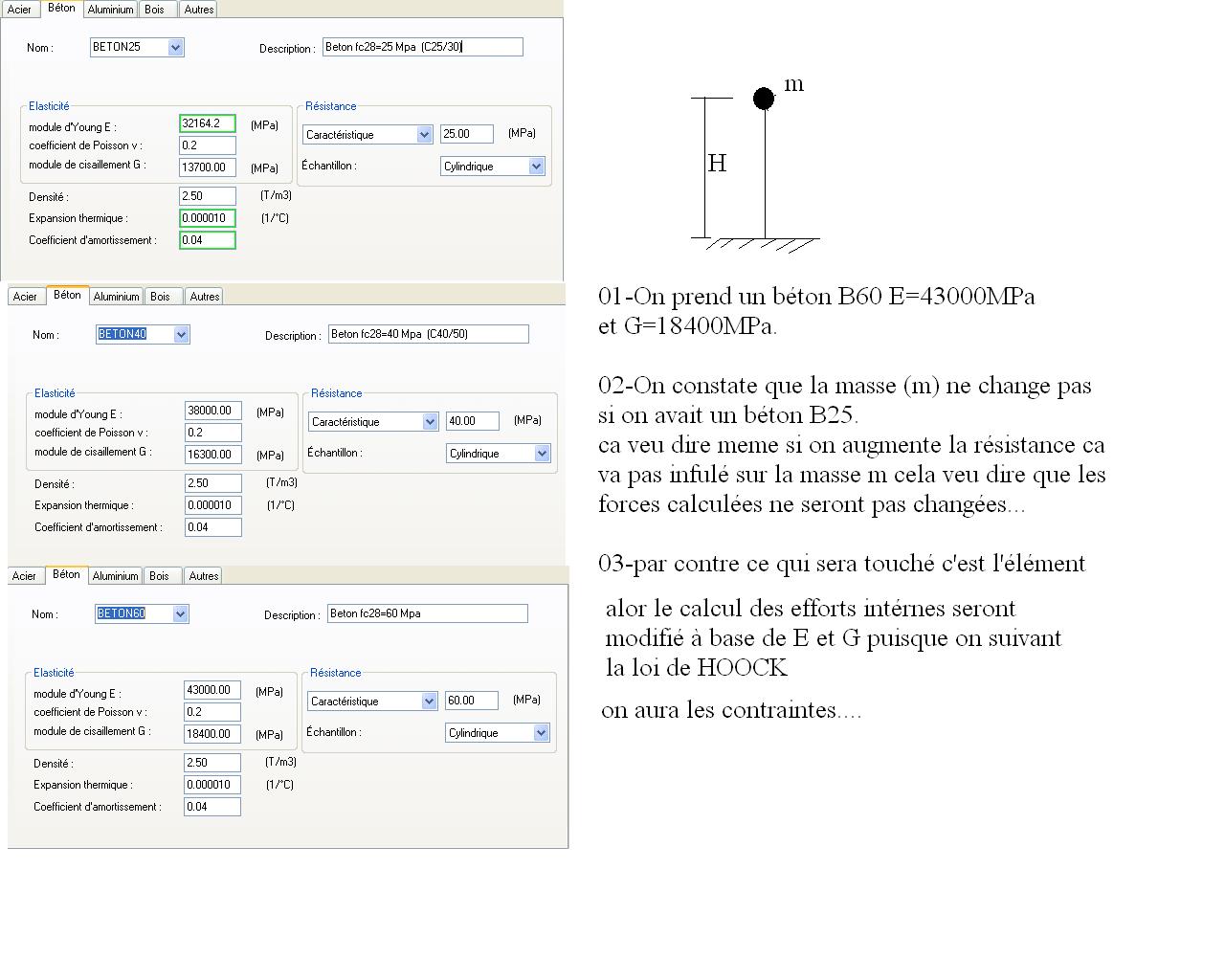

BJR
Moi je n'ai fait que poser une simple question qui est comme suit et que je repose :
Quelle va etre la difference entre une etude dynamique avec un beton de Fc28 = 25MPa et disons un autre beton avec Fc28 = 40 ou 60MPa.
pour simplifier le probleme on prendra une console encastree a sa base et supportant une masse M a son extremite superieure
Salutations.

D'ailleurs quand je t'ai pose la question de la fameuse console encastree avec des Fc28 DIFFRENTS , je pensais que tu allais me dire que c'est la periode de vibration qui va changer que le Module d'Young instantane change et donc la console sera plus ou moins rigide selon le cas, Malheuresement ce n'etait pas la reponse.
