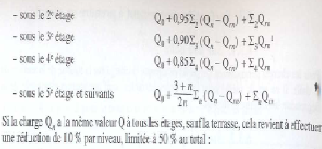

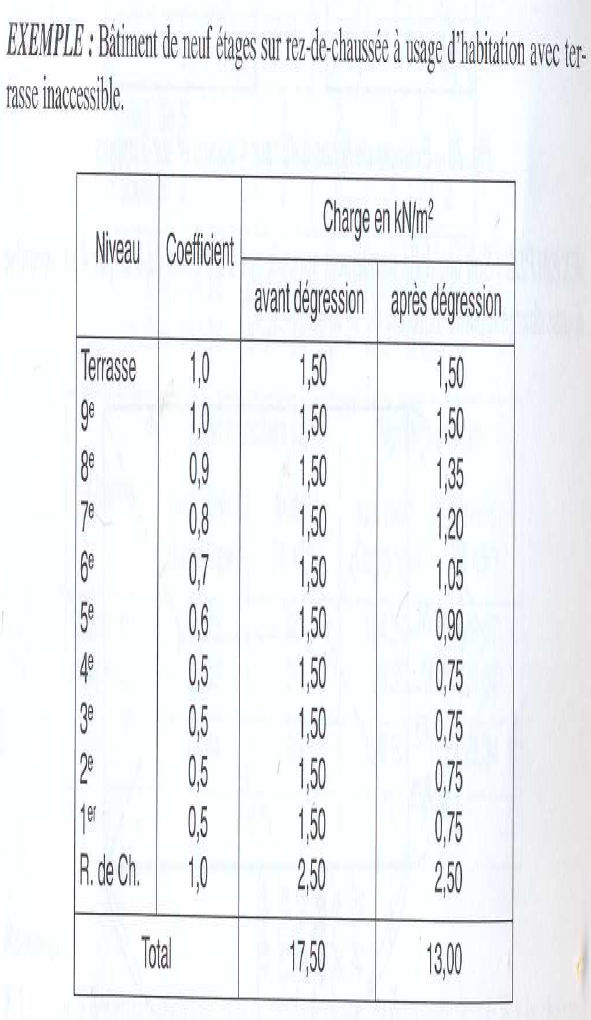

Si on suit l'exemple proposé par Henry Thonier dans son livre Tome1 page 161, on trouve un résultat très différent:
Degression_regle.thumb.png.7d55e70b6b618
Degression_HT.thumb.png.598796b7c4e661d2
la somme des coefficients est égale à 8 * 150Kg/m² = 1200 Kg/m²     cela fait une différence de 220 Kg par mètre carré de dalle supportée par le poteau. Si le poteau porte 25 m² de dalle (exemple) par niveau la différence de DDC sur 11 niveau est 5500 Kg.
Le principe a clairement changé, c'est pour ça que je cherche le texte de la norme NF P06 001.
