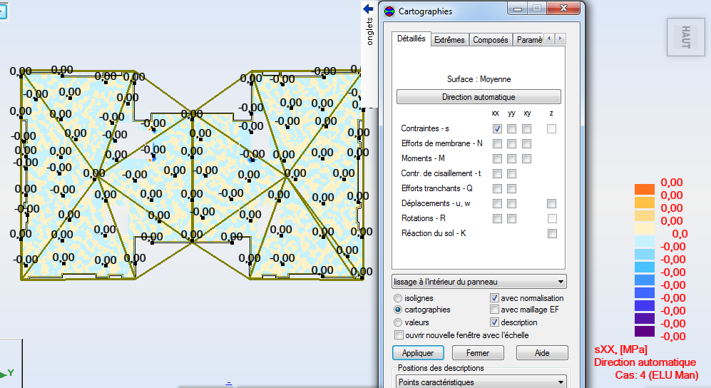

J'ai introduit sur Robot Structural Analysis 2015  un modèle d'un étage en plancher dalle (introduit comme diaphragme flexible) avec un joint de dilatation au milieu. Apès calcul, les résultats semblent logiques (flèche, moments...) mais quand je choisis d'afficher la cartographie des contraintes dans les planchers, celle-ci est nulle partout!!!
Quelqu'un aurait-il une solution ou une explication?
Sans_titre.thumb.png.5dd3d48a63bf925360e
En pièce jointe:  1) capture de la cartographie des contraintes dans les plancher sxx
                         2) le modèle sur RSA (fichier .rtd)
MERCI beaucoup

    bnjr, paramètre -> fibre sup ou fibre inf là vous êtes sur la fibre moyenne  ;)

Thx, c'est un peu stupide :P
Mais pk la contrainte sur la fibre supérieur est toujours égale à l'inverse de la contrainte sur la fibre inférieure? Si j'ai bien compris, pour avoir ces résultats, l'axe neutre doit être exactement au milieu de la dalle mais je ne comprend pas pk.
