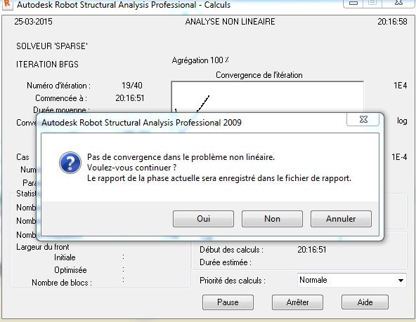

Bonsoir,
déjà je vois que c'est un calcul non linéaire, est ce pour votre projet de hangar métallique vous en avez vraiment besoin ?
quelle option non-linéaire aviez vous utilisée !?
pour mieux vous répondre, merci de postez le fichier Robot aussi
bon courage
comment_98598
Bonjour votre matrice de rigidité doit etre nulle, vous avez surement un mécanisme, si vous avez défini des barres en traction assurez vous du bon cheminement des efforts, vous pouvez sinon continuer le calcul et regarder vos déformées pour le cas ou le problème se pose, vous comprendrez mieux quel est le problème.
Déposez le fichier si vous ne trouvez pas de solutions
Cordialement.
