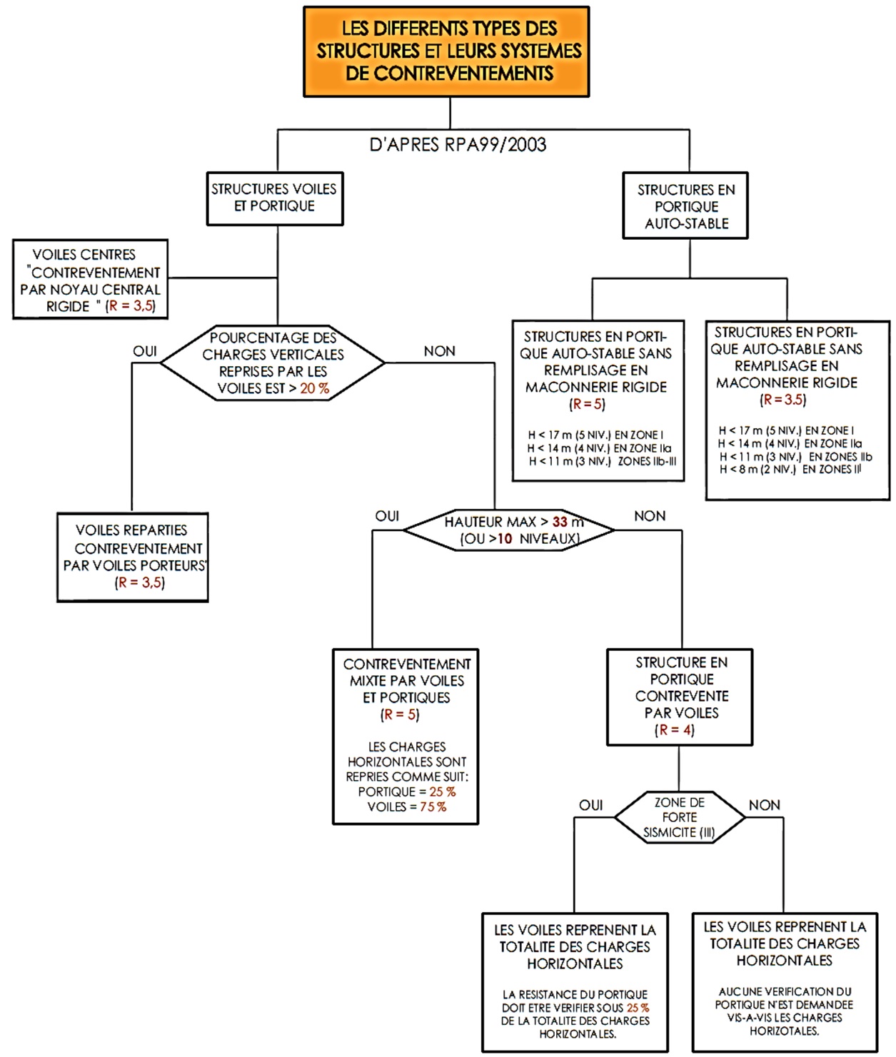

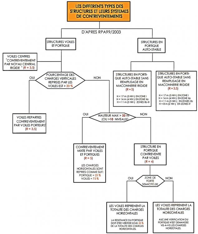

OUSSAMA BOUAYA GC Posté(e) le 26 avril 2015 Signaler Partager Posté(e) le 26 avril 2015 salaaamLORSQUE ON MOdélise une structure, toujours on ferai ces vérification:1. Vérifications de la période fondamentale (ART :4.2.4 RPA p32)2. Vérifications du coefficient de comportement (R=5, R=4 ou R=3.5)3-..........ma question est: comment je vérifie le coefficient de comportement R?? quand et ce que je prend 4, 5, 3.5,,,,?? j'utilise etbas, sap, robot?? pck toujours je prends R=4 je considère ma structure comme étant portique contreventé par des voiles??? quelles est la différence entre (portique contreventé par des voiles, voiles porteurs, mixte 3 Citer Lien vers le commentaire Partager sur d’autres sites More sharing options...
