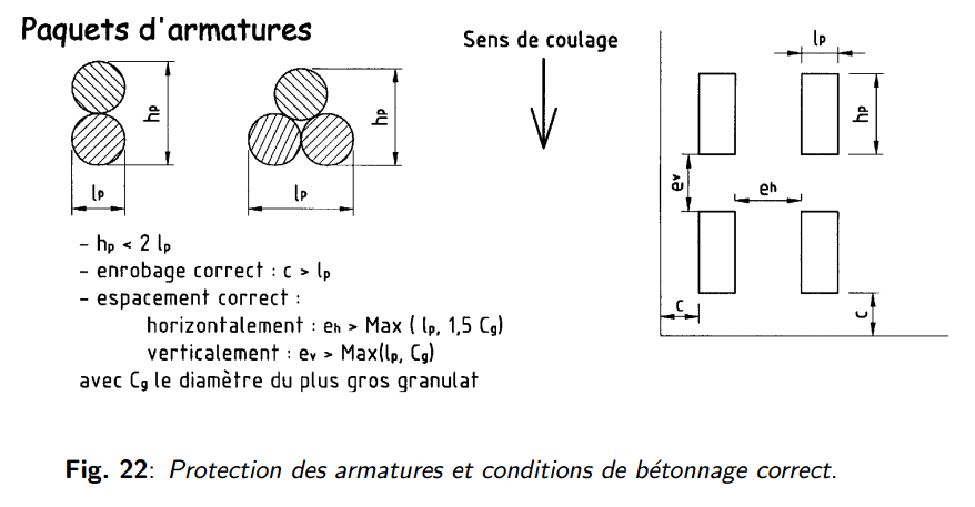

bonsoir,
quelle est la bonne disposition des deux barres(la 2eme est une barre de renforcement ), celle sur l'mage ou bien les faire lier (ne pas laisser le vide) ?

    Bonjour Ci-joint un extrait des EC2 concernant les enrobages répondant à votre question, par contre si je peux me permettre ce qui m’inquiète est l’enrobage  entre les aciers et le coffrage (surtout s
  • Bonjour relier 2 barres OK 3 barres NON la 3ème barre doit etre séparer des autres barre par 2.5 - 3 cm. Y a un article dans le BAEL : disposition constructive.

Bonjour
Ci-joint un extrait des EC2 concernant les enrobages répondant à votre question, par contre si je peux me permettre ce qui m’inquiète est l’enrobage  entre les aciers et le coffrage (surtout si vous êtes exposé).

Bonjour
relier 2 barres OK
3 barres NON

Bonjour  et merci à vous;
Mr U/CEF ,c'est le principe que je connais (celui sur le BAEL)mais dans le code chinois avec qui je travaille , ils parlent de l'adhérence ACIER BÉTON.
ils veulent  dire que les deux barres doivent être enrobées par le béton donc les faire séparer  !
Mr Enthalpie , c'est juste une image prise de google pour bien expliquer ce problème .

salut
on peut utiliser même plus de 2 barres mais il faut vérifier l'entrainement des acier (BAEL page 50)

Si tu travailles en Algérie tu dois appliquer le règlement Algérien ou Européen (CBA - DTR - NA - RPA -- BAEL - DTU - NF - Eurocodes).
