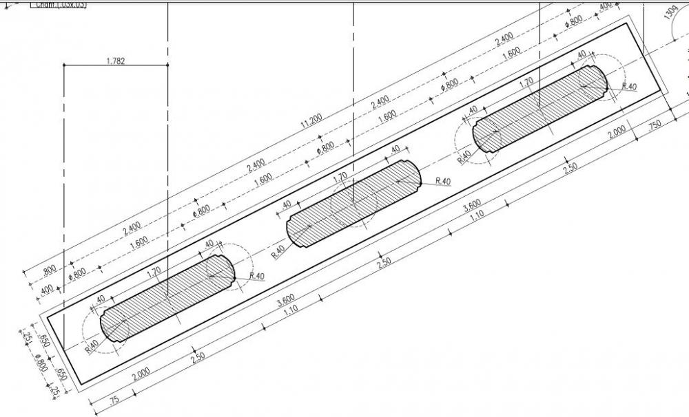

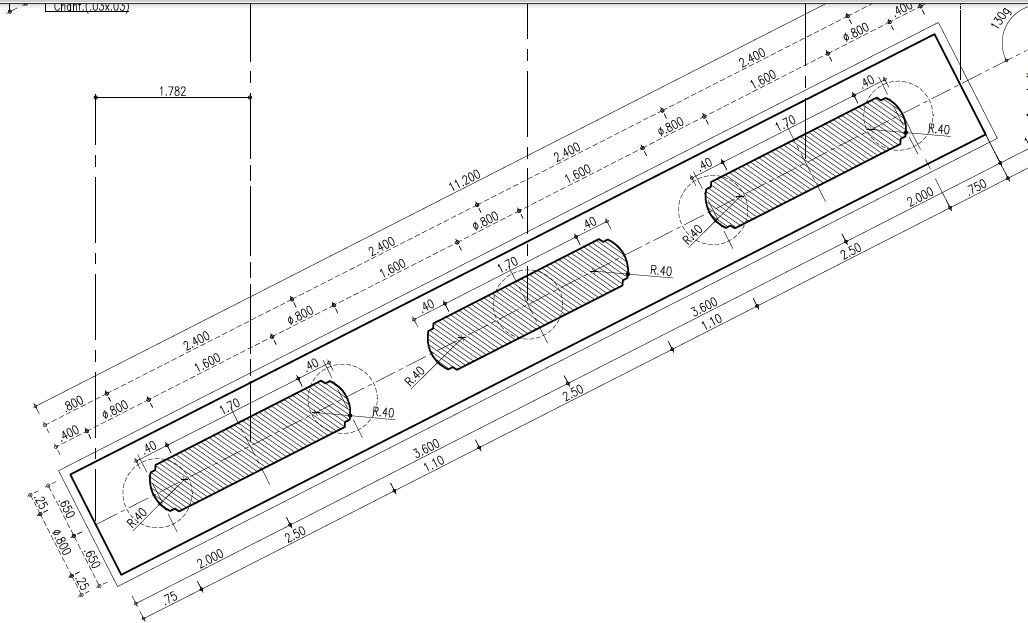

Vous pouvez vous inspirez de la pièce 1.3.2 du dossier PP73 du SETRA
C'est  une semelle filante sur 5 appuis, mais attention à la cohérence dans les calculs:
-si la semelle est considérée infiniment rigide (hypothèse fréquente) dans le calcul des pieux, elle doit l'être réellement dans son dimensionnement.
-il convient également de veillez à la torsion sous l'effet des efforts horizontaux et des défauts d'implantation des pieux.
