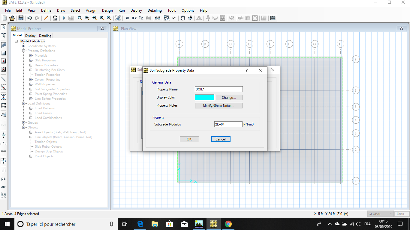

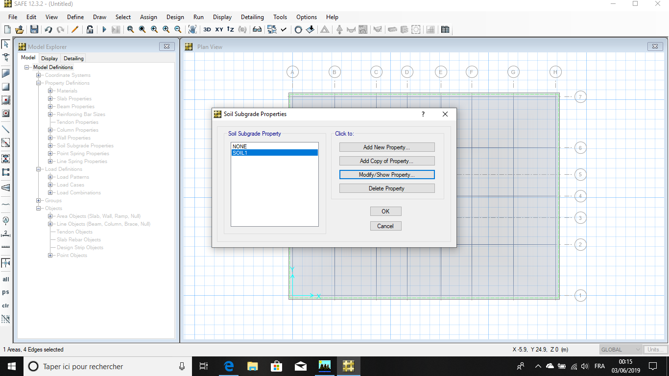

S.V.P ici dans subgrad modulus combien je mai ?

justement c'est la ou réside notre problème avec SAFE les laboratoires Algériens ,ne donne pas la raideur du sol sauf sous demande du maître d'ouvrage  pour les grands projets , donc l'obtention de ce paramètre  nous le faisons chaqu'un par sa propre methode ,moi je prend la contraint en tonne je multiplie par 120 ,certain le tire des ouvrages comme fondation speciales , c'est vrai c'est une donne obtenue par l'essai de plaque ,mais aussi calcule  a partir de l'essai préssiometrique  ,le calcul sur SAFE est un calcul d'un radier souple .

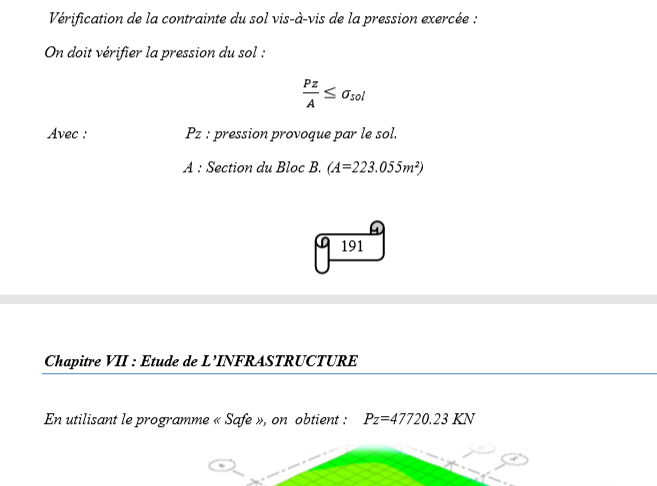

s.v.p comment je peut obtenu le Pz (pression provoque par le sol) ? dans SAFE
 il ya une methode pour le calcul de la raideur mais sur robot  c'est expliquer sur les video , avant de modeliser le radier sur robot vous sommez les reaction ,ensuite en modelisant le radier vous cocher sur parmetre elastique et il vous demande le poids ramener par la superstructure ( c.a.d les reactions que vous avez tires avant la modelisation du radier ) par la suite il vous emande les dimensions et ensuite il se charge de calculer Kz , sur safe il donne la pression que vous allez comparer avec la contrainte du sol .
