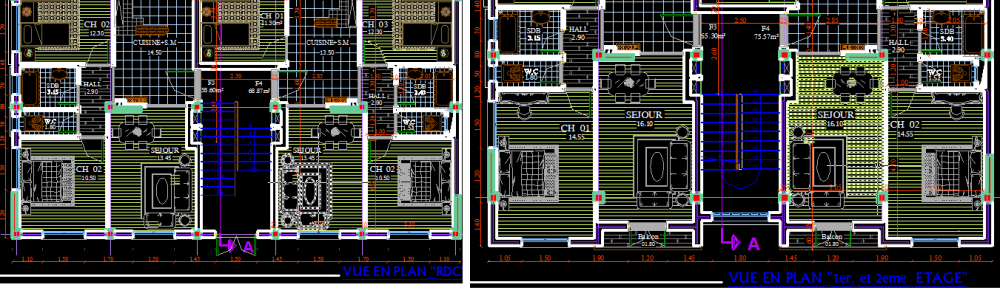

Bns; s'il vous plait j'ai une antenne administrative en R+1 dont la hauteur =7.14m , j'ai trouvé Tdy=0.40s, et 1.3Temp=0.28s, la période ne se vérifie pas (1.3Temp< Tdyn),
Que dois je faire ??????? jé met des pot de 35X45 et jé pas de torsion RZ=0 ; merci de me répendre
