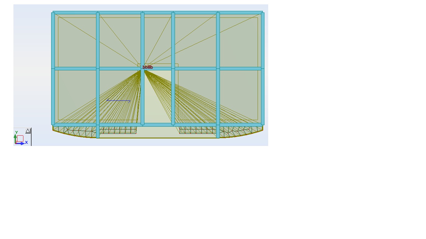

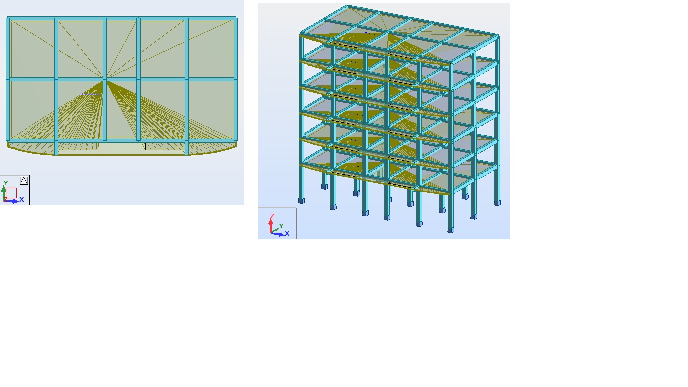

J'ai fait un modèle de bâtiment d'habitation, simple de 05 étages et un RDC  avec des planchers en corps creux comme ci-joint.
La répartition des charges sur plancher est représentée par un bardage dans le sens porteur X-X. Apres calcul je trouve deux problèmes.

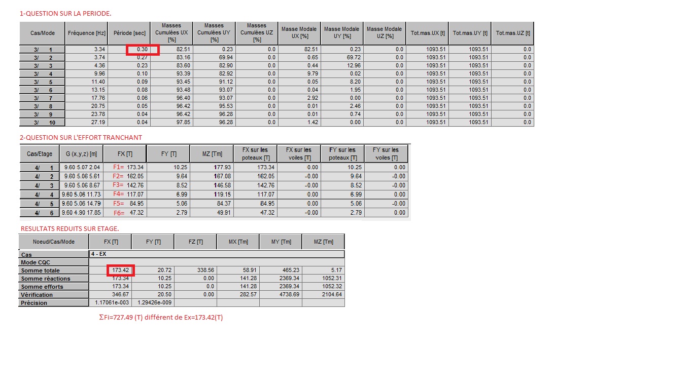

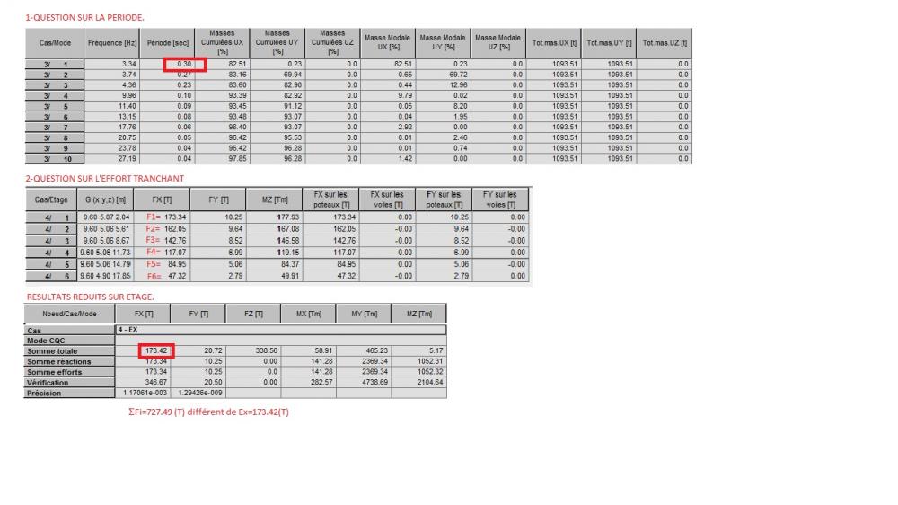

1)- la période T=0.3s me parait trop faible pour cette structure peu rigide. Lorsque que je place les voiles de contreventement, elle diminue d'avantage.
2)- L'effort tranchant à la base dans le sens XX et selon le cas de charge Ex doit être égale à la somme des Fi sur chaque étage, or que ce n'est pas mon cas.
Merci pour votre contribution.

bonjour c'est le même  problème et je régler par liaison rigide.
pour  la liaison rigide il faut bloquer UX UY RZ si tout est ce que tu as bloquer tout.
Justement c'est cette liaison rigide UX UY RZ que j'ai appliqué.les résultats ne sont pas convaincants.
