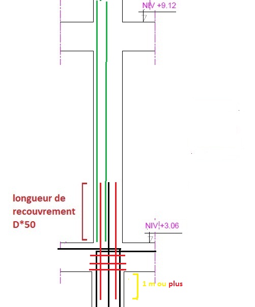

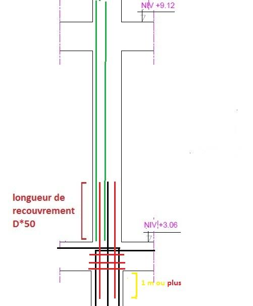

en principe, vous aurez des barres qui seront coudées . vous ajoutez les nouvelles barres à une profondeur plus de 1 m (en rouge sur l'image)
Bonjour, la longueur de recouvrement est 50 x diamètre longitudinal des armatures du poteau.Elle est à majorer par un pourcentage de 30% si on est dans une zone sismique.
comment calculer la longueur de recouvrement dans les poteau différent dimension voici le fichier c urgent
