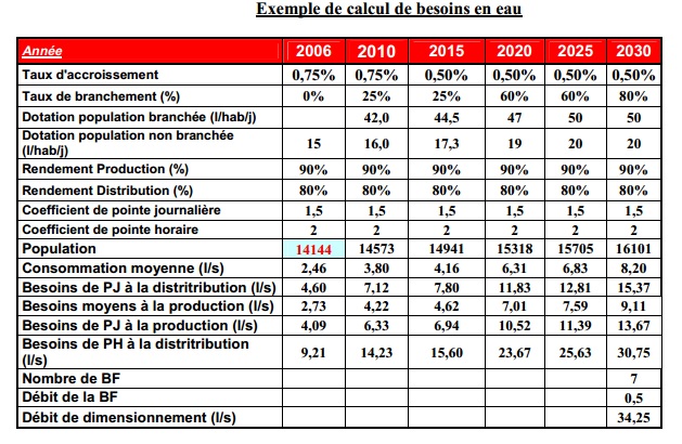

je travaille ces jours-ci sur les réseaux d'eau potable et j'ai quelques questions à vous poser cher civilmaniens, les questions sont les suivantes :
1 - en ce qui concerne les coefficient de pointe horaire & journalier, comment les obtient-on ? est par un calcul statistique (dans ce cas, c'est quoi le mode opératoire) ou sont-ils des hypothèses de calcul ?
2- même chose pour les rendement de production & distribution ??
3- comment obtient-on le débit avec lequel on va dimensionner notre réseau AEP (sur fichier Q=34.25 l/s)? (je mets à votre disposition un tableau ci-joint qui montre le calcul des besoins en eau )
si quelqu'un pourrai nous expliquer le mode calcul d'une colonne, je lui serai reconnaissant.
