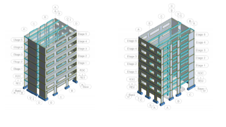

adsi Posté(e) le 28 septembre 2015 Signaler Partager Posté(e) le 28 septembre 2015 Bonjour,Je suis en charge de la conception d'un d'un projet de bâtiment r+6 et r+7 en zone sismique. Au vue de la conception de l’architecte, il est impossible d'opter pour un contreventement par noyaux comme il est difficile d'avoir des voile à l'intérieur pour garder une flexibilité à l'intérieur du bâtiment pour satisfaire au MO. J'ai opter de ce fait pour des voile en façade avec des ouverture assez large pour des raisons architecturales. Apres modélisation sur RSA2015, je me retrouve avec des semelle fillantes énormes su robot et mm en calcul manuel, (RSA donne 20m de large et à la main 8m). En vérifiant, l'origine du problème je retrouve des moment très costaux (Exp:1400T.m) avec des charge normales plus faibles(600T). J'ai généralement un souci de renversement des voiles /semelles qui m'oblige à prendre des semelle filantes assez grandes.Je souhaite avoir vos conseils vis à vis de la conception (y'a t il des choses à en tenir compte pour l'améliorer?). EN ce qui concerne les semelles filantes sur RSA2015 (y a t'il des astuces ?) . Et enfin, est il possible de réduire les moments de renversement de la semelle filante? par quels moyens ? dans quelles limites? Bien cordialement Citer Lien vers le commentaire Partager sur d’autres sites More sharing options...
