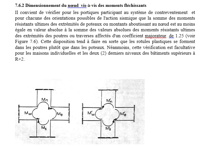

Pourquoi parler d'orientation des poteaux alors qu'on ignore leur dimensions pour vous répondre (hypothèse manquante) et de projection de voiles alors qu'on ignore aussi le nombre d’étages et la région sismique du projet (hypothèse manquante) ?
Mais en règle générale pour les poteaux rectangulaires ils seront disposés de telle sorte a éviter la formation de rotules plastiques au niveau des nœuds poteaux-poutres ainsi faire attention aux inerties des poutres par rapport au sens porteurs ce qui veut dire grande inertie de poutre reprise pas grande inertie du poteau (Voir dessin 3D ci-contre).
Pour les voiles de contreventements, l’idéal est de les insérer aux coins des blocs pour bloquer la torsion d'ensemble, mais ce n'est pas toujours possible car on a un plan d'architecture à respecter en terme d'ouvertures sur façades, donc la solution est une injection de ses éléments aux endroits qui donnent moins de torsion au bloc et de manière symétrique, sinon carrément un noyau central (pourquoi pas la cage d'escaliers) et le mieux c'est d'utiliser un logiciel de calcul de structure pour pouvoir calculer la meilleure disposition qui offre la meilleures réponse du bâtiment.(SAP2000, ETABS, ROBOT,STAAD,REVIT etc...). bonne chance.

mon probleme c'est j'arrive pas a calculer l'inertie de poutre et de poteau donc je veux savoir la formule pour calculer l'inertie de poteau et de poutre et merci infiniment

pourquoi l'ingeneur a poser le poteau dans ce sens pas l'autre, la section du poteau est 25*50 explique moi par calcule et merci d'avance

Le 31/10/2015 00:42:15, AMAZIG a dit :
Faut- il plutôt parle de raideur k= I/L que de rigidité seule I
Si le bâtiment est contreventé par voiles faut il vérifier la règle des noeuds?

il y a une heure, ucefelmir a dit :
moi je dirais non , puisque le poteau est considéré comme un élément secondaire , il doit résister en plus aux déplacements imposées et c'est tout,  enfin c'est mon avis , je suis novice en calcul sismique , je serai curieux de voir l'avis des autres sur le sujet

Il y a 3 heures, elninhyo a dit :
Poteau considere comme element secondaire???? même si on se trouve avec un systeme de contreventement voile et l'effort horizontal est considére repris uniquement par les voiles ça n'empeche de verifier la rotule plastique aux endroits ou on a des poteaux (seules bien sur sans voiles) avec leurs poutres surtout en zone de forte sismisite ou on parle de :strong column weak beam( poteaux forts poutres faible )
la verification aux noeuds conserne les moments resistants .
