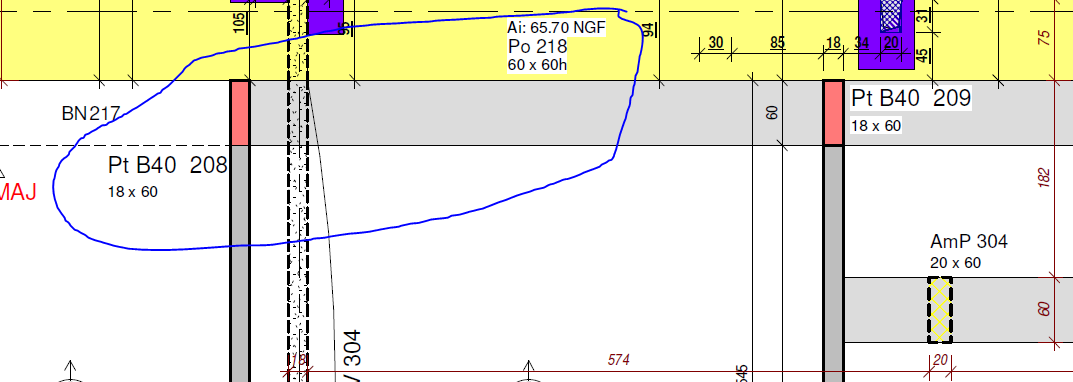

Bonjour, j'ai besoin de votre aide.
est ce que en peut considérer ce poteau encastré en tete selon l'inertie actuelle? sachant que la poutre a été calculer articulé dans les deux cotés.

Il y a 14 heures, Hadhemi ghali a dit :
https://lh3.googleusercontent.com/-0HjA2ZpR2vg/YA_e0BRi07I/AAAAAAAABHY/CMN34wf1mtQT0ifzZYUU5sBCEa3_Hmr5ACK8BGAsYHg/s0/2021-01-26.png
Je ne comprends pas ce ci date de 2015 ou 2021???
