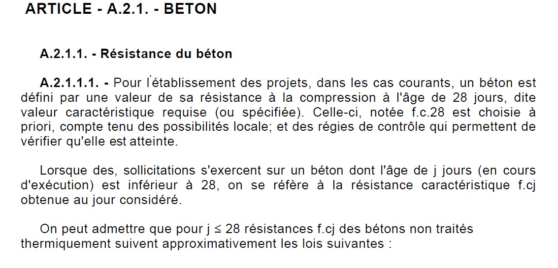

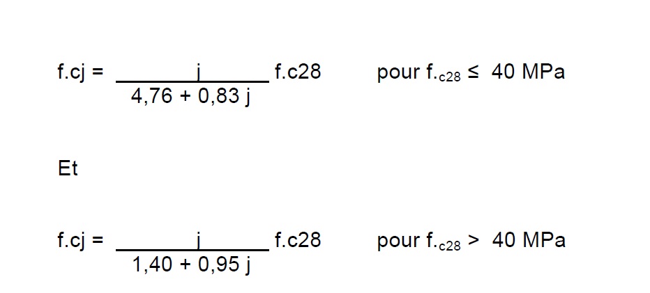

roilion Posté(e) le 10 novembre 2015 Signaler Partager Posté(e) le 10 novembre 2015 Salut tous le monde, Quelles sont les valeurs à tenir en compte pour les PV des écrasements des éprouvettes à 07 jours, sachant qu'il existe plusieurs méthodes de calcul, merci d'avance. Citer Lien vers le commentaire Partager sur d’autres sites More sharing options...
