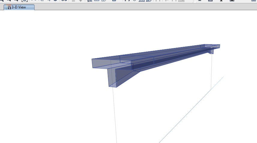

Chers amis comment modélisé une section en tee section variable c-a-d la retombé de la poutre qui varié ( gousset).

  • Merci mon frere mais le probleme comment varie la section de la poutre en Tee ( la retombé). L'arrive pas a modilisé le gousset en gardant la table de compressi de la poutre ne Tee fixe merc

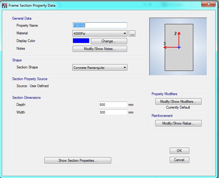

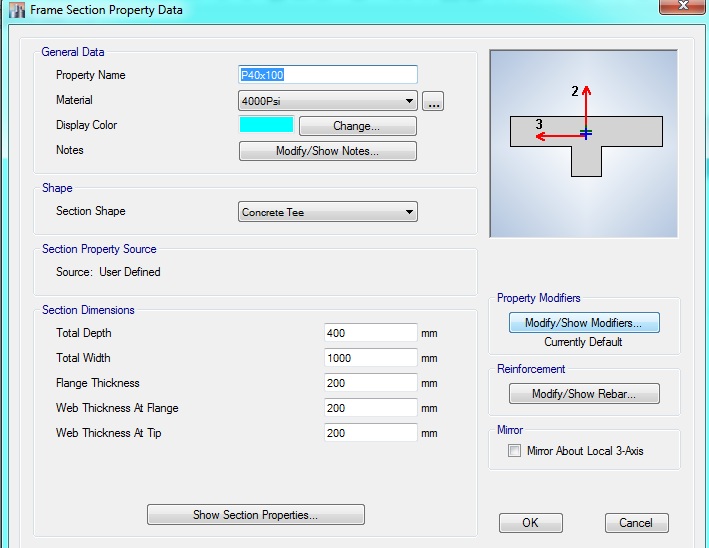

Imaginez un gousset comme sur cette image11.thumb.jpg.0838c86eb8e54a12c342adb6ba3

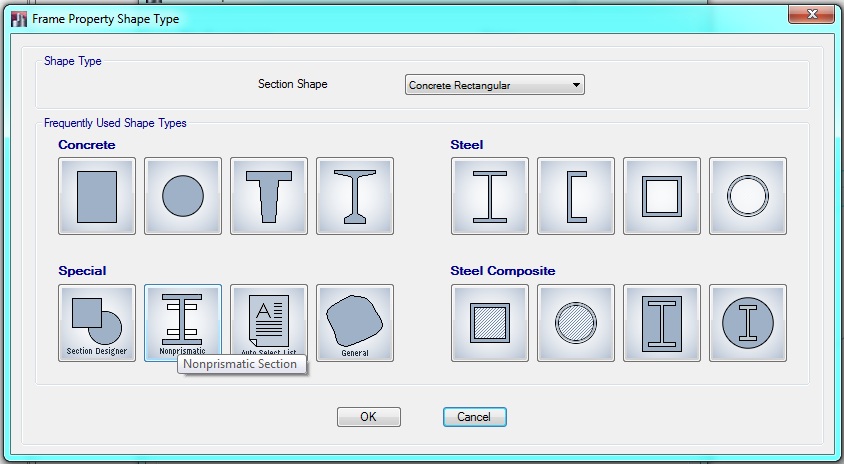

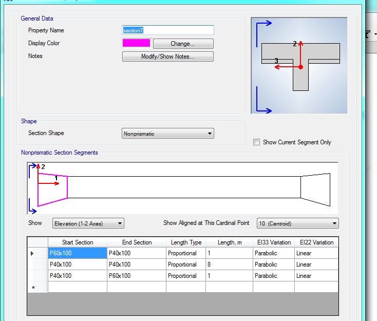

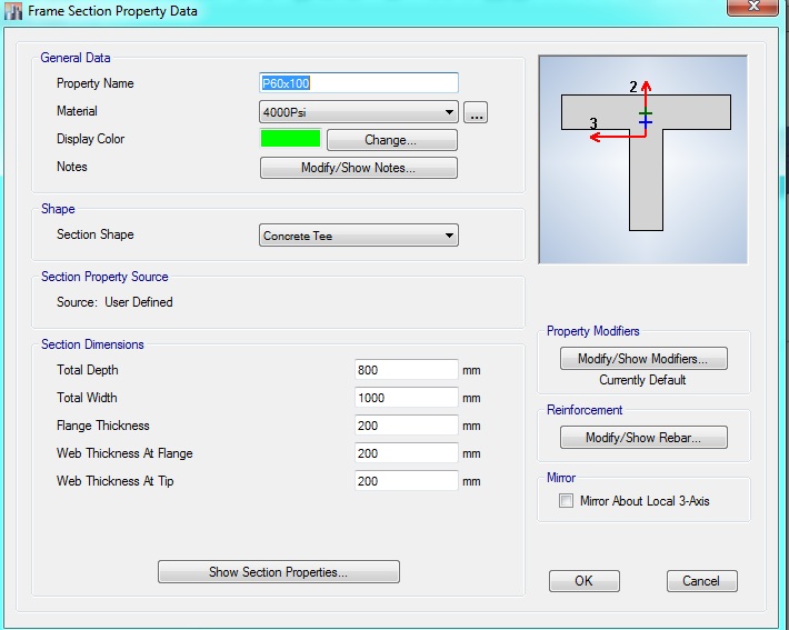

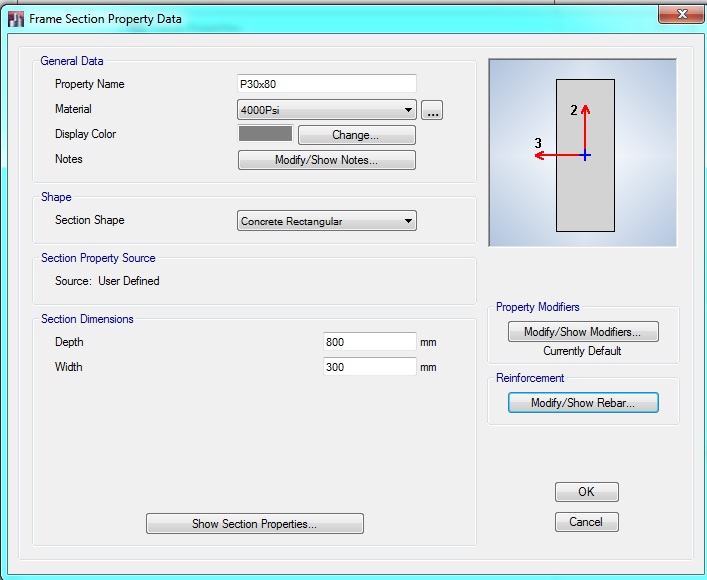

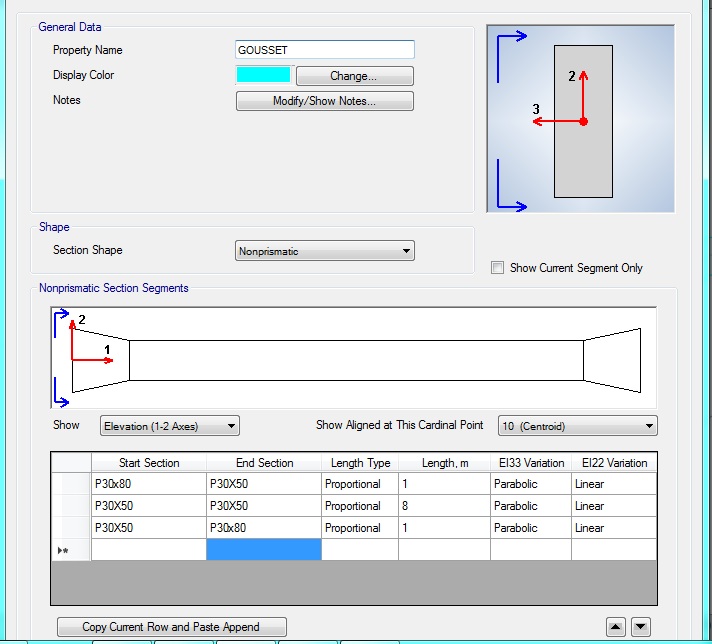

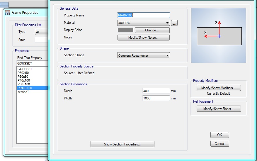

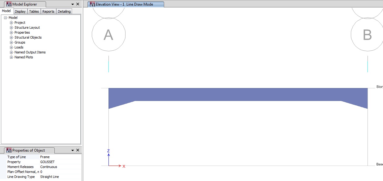

sur Etabs ou même le Sap vous allez suivre ces etapes Je donne n'importe quoi comme section c.pas bien dimensionner c'est juste pour vous montrer les étapes
1.jpg.c200de02a162c7364d523289a426c1a1.j
2.jpg.b58c189b43960c38343406a400f98858.j
3.jpg.1d6f163e70efdd17a919f6175bb11f42.j
4.jpg.9cd16ea663b038546c6325c52d835c8b.j
5.thumb.jpg.cda03dd8ce2d2560b16ed5d291f0

Merci mon frère FATMABELA , oui si vrai mai se n'est pas ce que je chère ,
la poutre intermédiaire de longueur 8 m dans votre exemple doit être une section rectangulaire (section de la table ) si ça que je cherche .

Salma mon frère, si très gente de votre part et merci , je pense que vous n'avez pas comprener mon problème .
donc c'est une section en Tee avec inertie variable ( gousset) puis une section rectangulaire .

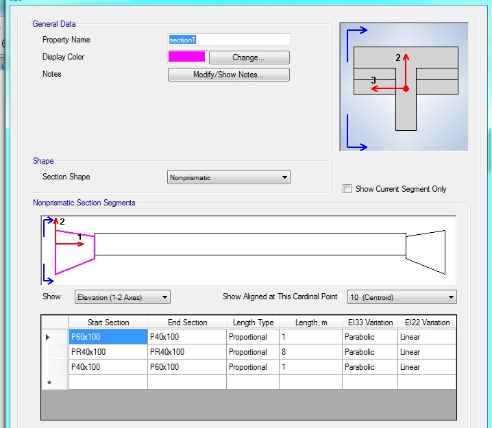

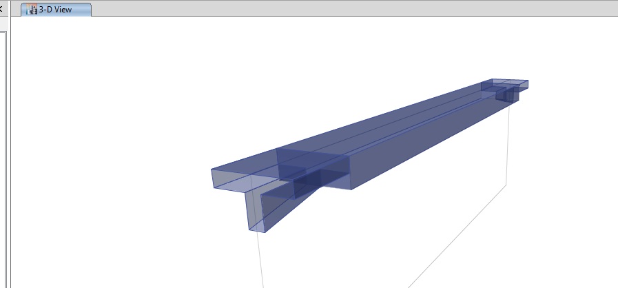

Vous ne voulais pas me donnez les dimension ,vous aurez ce genre de poutre mais comment vous allez l"etudiez et comment la réalisée ???8.jpg.25f437792f3b09a31471650826bfd60b.j
Vous allez definir 3section deux T et une rectangulaire 12.jpg.e34d0aaece24de0b9f62049c439f0e4b.
13.jpg.e333114b5bf7bdce96e34a9939e4a060.
9.jpg.fb66411734de6d18808145c4cbc8637f.j
10.jpg.bb6d40a66939da13bce216c6489df847.

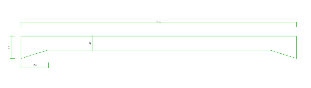

SALAM A TOUS :
Merci Fatma pour tes repense , je vous donne les dimensions de la poutre en question , elle fait partie d'un plancher en corps creux .
merci infiniment
