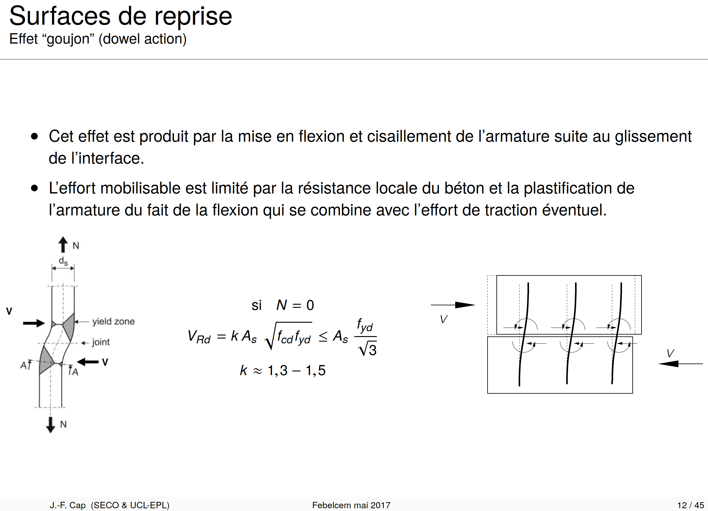

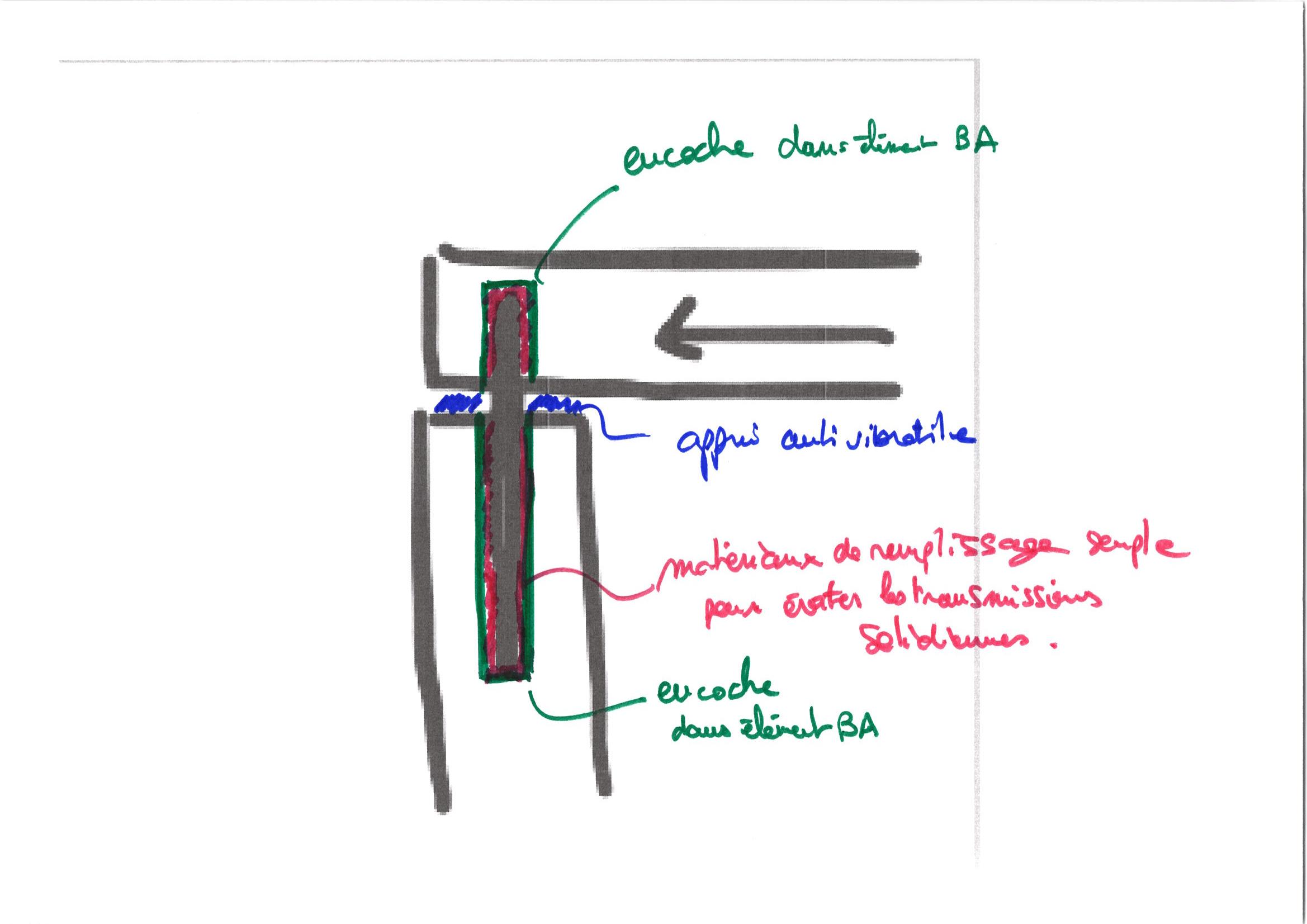

Ma question est très simple ! Ci-joint un schéma.
Soit un massif de béton infini de caractéristique fck et fcd.
Soit une barre de diamètre Ø et de caractéristiques fyk et fyd, scellée dans ce massif béton, et soumise à un effort de cisaillement ELS Vser et/ou ELU Ved.
Comment calculé la longueur scellée minimale nécessaire ?
Quels sont les articles réglementaires correspondant ?
Je précise bien qu'il s'agit uniquement d'un effort de cisaillement seul : pas d'effort de traction.
Y-a-t-il d'autres vérifications ? (Pression diamétrale de la barre contre le béton, contrainte de cisaillement dans la barre, caractéristique du coulis de scellement, armatures au voisinage de la barre etc...
