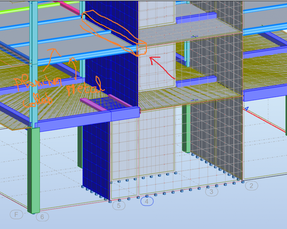

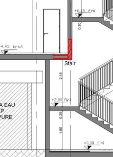

Une question de conception ; type de bâtiment habitation. G = 500 daN/m² et Q=250 daN/m² et Qescalier= 350 daN/m².
Le voile béton fait partie d'une cage escalier qui va jusqu'à 30 m de hauteur (7 étage)
La dalle pleine d'ép 25 et d'une largeur de 1.60m.
Q1:aurais-je besoin d'une poutre dans la zone grisée, ou juste une poutre noyée suffit ?
Merci,
Bien à vous

  • Bonjour,   Merci bien, oui j'ai pas précisé, le voile sera un voile de contreventement reprenant des charges horizontales de vent uniquement. Nous sommes en zone de faible sismicité.

d'aprés ce que j'ai vu la poutre rose ou ce que vous apellez poutre noyée c.une poutre porteuse ou s'appuient des profilés metaliques? sauf si j'ai pas bien compris ,dans le cas ou c.des poutres porteuses vous n'avez qu'à verifier la fléche pour vous soyez persuadé que une bande noyée ne convient pas .

Fatmabela, la poutre (en rose) repose sur deux voiles de 20 cm (perpendiculaires à la poutre), qui reprend le voile et la dalle.
Pensez vous qu'une poutre métallique chevillée sur les voiles béton, (un HEA 260 éventuellement) pourra être une bonne solution pour reprendre le voile.
Mon souci c'est la retombée de la poutre.
Bien à vous,

je n'ai pas lu tous les postes , mais pourquoi ne pas calculer votre voile en poutre voile , ou poutre en elevation , et s'il ya des ouvertures de prévus , peut être une voute de décharge ressoudera votre problème

En effet une poutre en élévation fonctionnera, il suffira de ferrailler plus donc une poutre qui fera 20 cm d'épaisseur et sa hauteur sera dans le voile.
