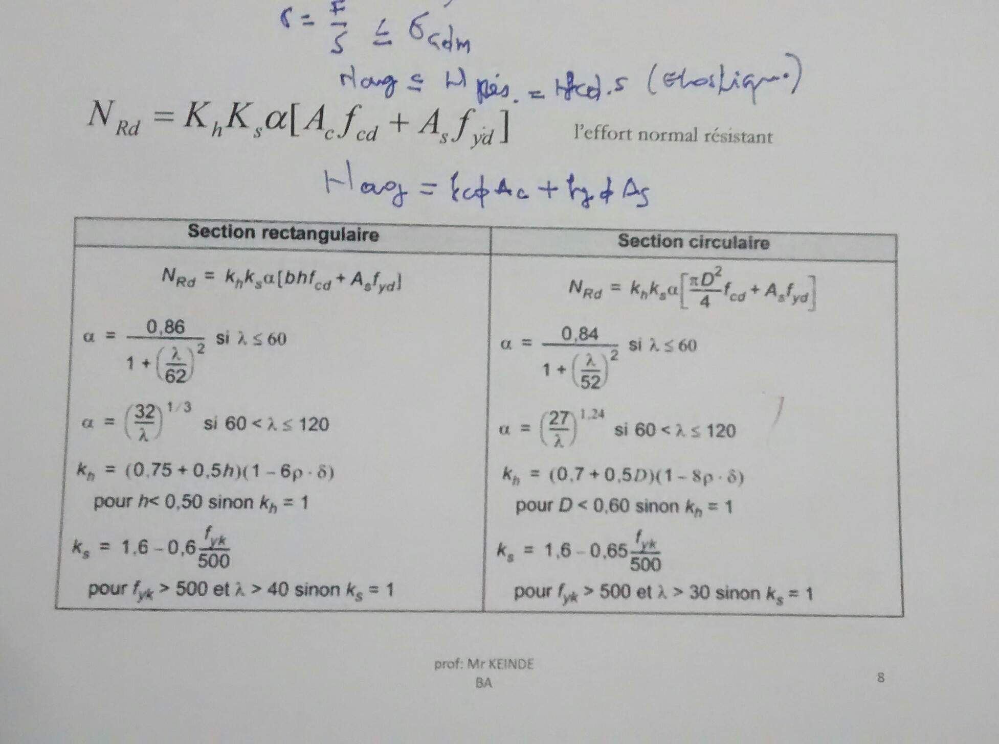

Y-a-til une autre méthode pour calculer l'effort Nrd d'une section autre que:
Nrd=Ac.fcd+As.fyd
J'ai trouvé dans un ouvrage qu'il s'agit d'une formule simplifiée, comment calculer autrement cette grandeur?
D'avance merci,

  • meme dans le cas d'une section de poteau? c'est dans quelle partie?
  • Salu desole depui lors je cherchais mes notes de cour voila la formule sur foto

Formule simplifiée? Je ne vois ampas en quoi a qu' on ne déduit pas de la surface de béton les sections d acier...
Après s est peut être ds le sens qu' il y a un risque de flambementqui doit être pris en compte.

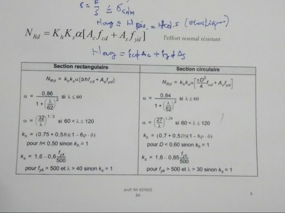

Le 27/12/2015 at 20:50, maroko123 a dit :

il y a une heure, Berenthor a dit :
Bonjour s'est où dans l'EC2 ?
Ces coefficient sont pour le calcul au flambement non ?
Oui effectivma c pour tenir compt du flambement maintna j sai pas ou sa s trouve dans leurocode car jai pa eu l tps de lire totalma ca ct ms notes de cour
