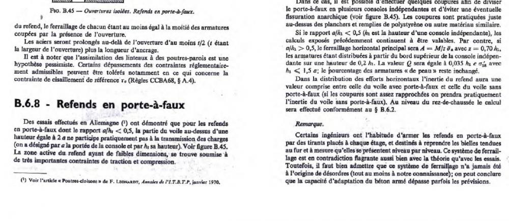

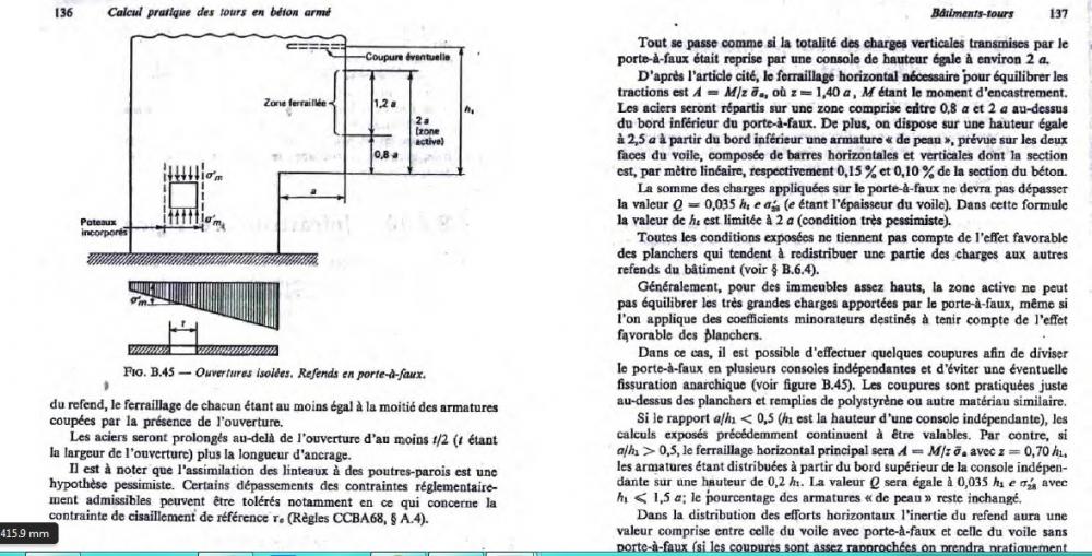

je cherche des exemples de conception et calcul en voiles drapeaux , si quelqu'un a des idées merci
Pour l'instant je n'ai trouve que ce texte
56aa68dfbad38_Murenportefaux2.thumb.jpg.

Bonjour le calcul des voiles drapeaux se fait au BAEL annexe F6 => Calcul des consoles courtes
Voire ci joint un exemple de calcul et ferraillage d'un voile drapeaux que j'ai fait pour vous.
Vous pouvez utiliser le logiciel de socotec (Console courte) pour le calcul.
