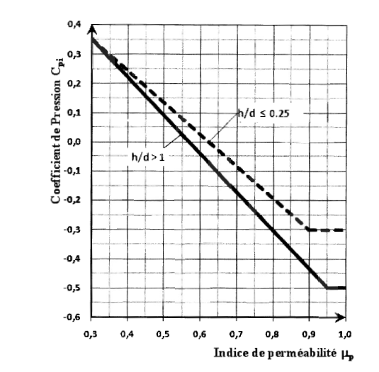

    merci monsieur , c'est ce que j'ai penser  faire , étudier sans le lanterneaux puis a la fin étudier le lanterneaux isolées , le problème qui se pose maintenant monsieur  c'est dans le coefficient de

merci monsieur , c'est ce que j'ai penser  faire , étudier sans le lanterneaux puis a la fin étudier le lanterneaux isolées , le problème qui se pose maintenant monsieur  c'est dans le coefficient de pression  intérieur , on avais l’habitude de calculer avec deux valeur externe dans l'ancien R.N.V 99  (Cpi=0.8 et Cpi=-0.5 )   mais dans le nouveaux  règlement R.N.V 2013 le graphe du calcule de Cpi a changer la coefficient de perméabilité commence de 0.3 jusqu’a 1 comme si indiqué dans la figure ci dessous   , merci d'avance monsieur .
